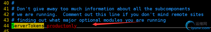

1、显示服务器的版本信息
显示服务器的版本信息的意思是说,我们在日常工作中,可能会通过一些手段,获取某些网段的服务器信息,如果我们的HTTP服务器的信息对于一个陌生的用户完全暴露,将会大大导致服务器的安全风险。
下图是我们通过工具获取到Microsoft的服务器信息(吐槽下,微软自己竟然还用别人的服务器,大家风范哪里去了(●’’●))。
下面是我本机的Http 2.2 服务器的信息
[root@centos6 ~]$curl -I 172.18.2.66
HTTP/1.1 200 OK
Date: Tue, 26 Sep 2017 09:22:39 GMT
Server: Apache/2.2.15 (CentOS)
Last-Modified: Mon, 25 Sep 2017 07:28:24 GMT
ETag: "320951-0-559fe80fa6ca6"Accept-Ranges: bytes
Connection: close
Content-Type: text/html; charset=UTF-8
这里我们能够看到,不仅将服务器的版本暴露了出来,连操作系统的信息也显示了出来。下面我们介绍一下Httpd服务器显示信息的设置。 使用ServerTokens Major|Minor|Min[imal]|Prod[uctOnly]|OS|Full 配置。
# 只显示产品名称
ServerTokens Prod[uctOnly] :Server: Apache
# 显示大版本号
ServerTokens Major: Server: Apache/2
# 显示小版本号
ServerTokens Minor: Server: Apache/2.2
# 显示精确的版本号
ServerTokens Min[imal]: Server: Apache/2.2.15
# 显示系统
ServerTokens OS: Server: Apache/2.2.15 (CentOS)
#全部都显示
ServerTokens Full (or not specified): Server: Apache/2.0.41(Unix) PHP/4.2.2 MyMod/1.2 DSC0002.png
通常来说,推荐使用 prod 方式,暴露的信息越少,相对的也就乐安全。

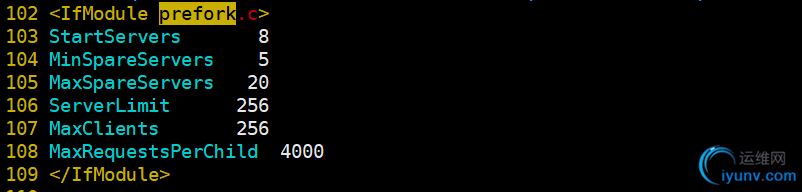

prefork模块的配置信息
其中参数的含义如下所示。
  •   StartServers : 服务开始时的默认进程数
  •   MinSpareServers : 进程数最少数量
  •   MaxSpareServers : 最大的空闲进程数
  •   ServerLimit : 最大的进程数,最大20000
  •   MaxClients : 最大的并发数量
  •   MaxRequestsPerChild : 子进程最多能处理的请求数量。在处理MaxRequestsPerChild 个请求之后,子进程将会被父进程终止,这时候子进程占用的内存就会释放(为0时永远不释放)

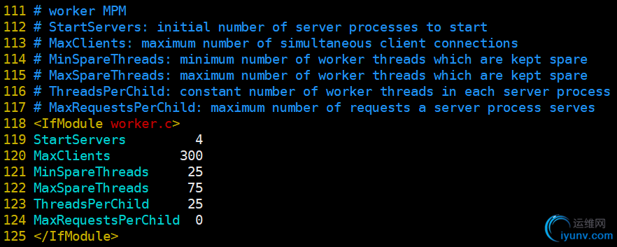

worker模块的配置信息
其中参数的含义如下所示。
  •   MinSpareThreads: 最小的空闲线程数量,低于这个数量,系统就会立马开启新的进程
  •   MaxSpareThreads: 最大的空闲线程数量,这个值可能会与StartServers值冲突
  •   ThreadPerChild : 每个进程支持的线程数量,因为这个值会导致StartServers和MaxSpareThreads 值产生冲突。

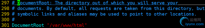

6、 定义’Main’ server的文档页面路径
所谓默认主页的意思就是说,当我们只通过域名访问的时候,系统会默认跳转到某一页面,这个页面就是默认主页,所以这里可以设置默认主页的路径。
DocumentRoot指向的路径为URL路径的起始位置
