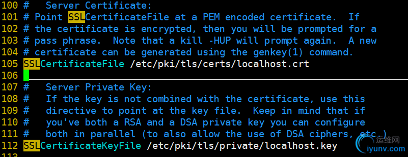

cacert.pem                                   100% 1334     1.3KB/s   00:00在主机A上配置Web服务器
首先配置Web服务器的私钥文件和证书文件,编辑”/etc/httpd/conf.d/ssl.conf”
然后将根CA的证书路径,配置在配置文件中。

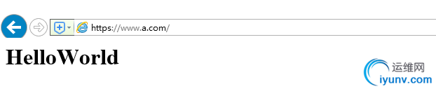

经过了上面的配置之后,我们已经实现了Apache https 的加密通讯,下面我们来验证一下实验的结果。
我们需要一台浏览器来访问一下 我们在FQDN中配置的网络地址。www.a.coom和www.b.com
注意:这里应该需要配置一下DNS。我们这里偷个懒,因为我使用的windows主机上的浏览器,所以,我们简要的修改下
C:\Windows\System32\drivers\etc\hosts 这个文件,并在文件的末尾添加一行。
# 添加这样一句解析。
172.18.2.66 www.a.com  mail.a.com
添加上面的解析之后,我们就可以通过浏览器访问我们的web服务了(建议使用IE浏览器)。
通过IE浏览器可以查看一下我们的证书路径。注意:根证书是需要安装的,如果不明白,可以查阅资料。
综上,经历了这么多的配置,我们整体就会明白,https 通讯加密,以及证书申请到底是怎么回事。在实际生产中也可以结合此案例来进行操作。若有疑问,欢迎留言。
