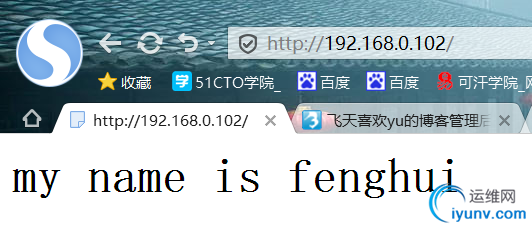

  2.2 检验安装成果
  apache 完成安装后并不直接提供服务,需要先启动Apache服务,具体操作如下
/application/apache/bin/apachectl  start
[root@loveyu local]# netstat -lnt   #检查80端口
lsof -i tcp:80   #反查80端口
ps -ef |grep http查看进程
在浏览器中输入192.168.0.102出现IT works则表时Apache安装成功  注意:在此过程中要学会看/application/apache/logs/error_log Apache的错误日志。
  2.3 部署一个简单的web站点
  Apache的默认站点目录,是安装目录下的/application/apache/htdocs,这可以从Apache主配置文件/application/apache/conf/httpd.conf中查到
[root@loveyu local]# cat /application/apache/conf/httpd.conf|grep -i Documentroot
# DocumentRoot: The directory out of which you will serve your
DocumentRoot "/usr/local/apache/htdocs"执行默认的Apache站点目录
# This should be changed to whatever you set DocumentRoot to.
# access content that does not live under the DocumentRoot.
[root@loveyu local]#cat  /application/apache/htdocs/index.html
my name is fenghui

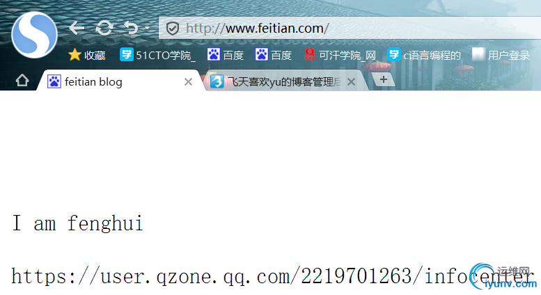

  4》在我们的笔记本电脑上编辑hosts文件添加如下内容
       hosts文件的通用路径为:C:\Windows\System32\drivers\etc,hosts文件是本地的DNS解析文件,其功能是把指定的域名解析成对应的IP,多个域名对应一个IP,默认情况下hosts文件中的配置解析优先于DNS服务器。
      192.168.0.102www.feitian.com添加到hosts文件中,下面是虚拟主机的配置文件,加入了扩展模块,在后面的博客中我们会介绍。

  下面是站点目录中的index.html文件
[root@loveyu extra]# ll /var/blog/
total 4
-rw-r--r-- 1 root root 161 Aug  3 18:50 index.html
[root@loveyu extra]# cat /var/blog/index.html
feitian blog
I am fenghui
