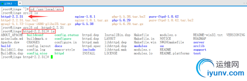

  首先,去你下载的源码包目录中。就是你刚开始安装Apache的时候(./configure的时候),该源码包看你放在哪,一般是在/usr/local/src/目录下的
  #cd  /usr/local/usr/
  之后在当前目录下查找mod_headers.c文件放在哪?

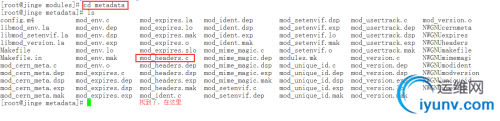

  #find  /usr/local/src/httpd-2.2.31   -name   "*.c"   |    grep  'mod_headers.c'
  #cd  modules
  #cd  metadata
  在该目录下,执行安装命令:

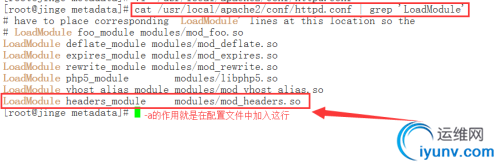

  -a : 在配置文件中自动添加IfModule信息。(配置文件:/usr/local/apache2/conf/httpd.conf)
  #cat /usr/local/apache2/conf/httpd.conf | grep 'LoadModule'

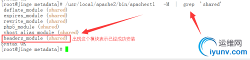

  查看有没有成功安装:/usr/local/apache2/bin/apachectl   -M
