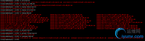

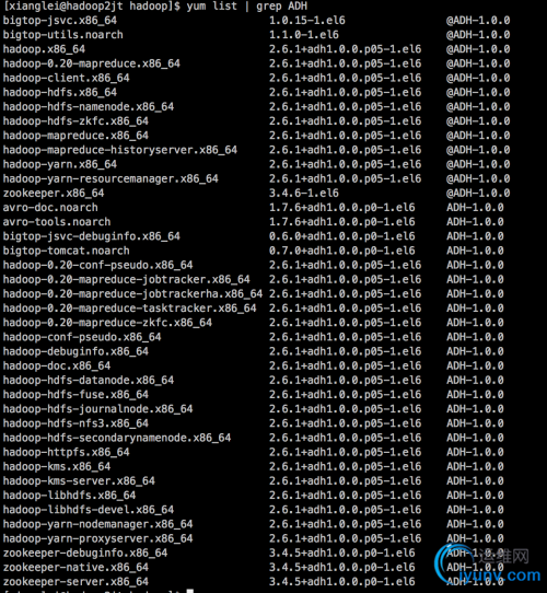

  最后,为显示自己牛逼,放两张截图出来。
