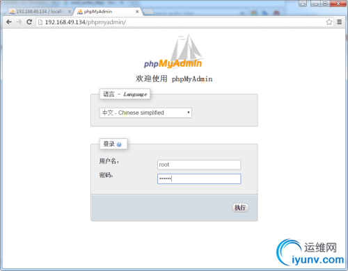

chown -R apache:apache phpmyadmin  6、浏览器测试phpmyadmin
  浏览器中输入http://192.168.49.134/phpmyadmin/,出现phpmyadmin的登录界面,如下所示:
  输入MySQL的root账号密码,执行。

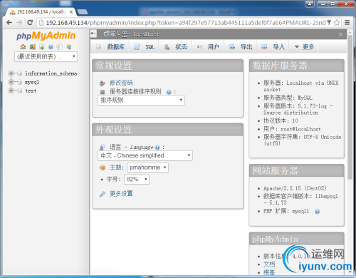

  登录成功,可以看到MySQL中的数据库、表、用户等信息,同时这里也显示出了服务器的相关信息。由于只是测试phpmyadmin的安装配置,并未对这些信息进行隐藏或者修改等配置,当然如果是生产环境,apache和MySQL都需要进行更详细的配置,这里就不多做说明了。

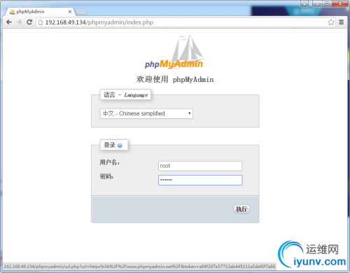

  9、测试apache使用ldap认证
  打开浏览器,输入phpmyadmin的地址,发现这次并没有显示登陆界面,而是要求进行身份验证,输入ldap中的用户名和密码,登录。
  成功登录之后,才显示phpmyadmin的登录界面,这里就可以使用MySQL的root用户登录了。注意,本文是配置apache使用ldap进行登录,并不是MySQL使用ldap登录,所以这里还是要输入MySQL的用户名密码登录,而使用ldap用户名密码验证的只是浏览器打开连接时的身份认证,如果无法通过身份验证就无法登录MySQL,即使知道root密码也没有办法,这也算是一种phpmyadmin管理MySQL加固的方案吧。
