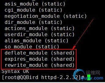

  mod_deflate.so  mod_expires.so  mod_rewrite.so 这三个模块
  这三个模块,都是在编译选项中加了这三个
  [root@OBird httpd-2.2.31]# ls -l /usr/local/apache2/bin/httpd
  -rwxr-xr-x 1 root root 2262241 Sep 20 09:41 /usr/local/apache2/bin/httpd
  如果在编译里不加 shared(动态)  这个三个块就会和httpd 和在一起,会使得httpd 这个文件变大。
  动态shared 会把这些文件单独拿出来生成块文件和httpd 分开。
  静态staic 会把文件聚合在一起,用不用都会加载。耗费资源。

  列出所有的模块
  [root@OBird httpd-2.2.31]# /usr/local/apache2/bin/apachectl -M   查看动态加载的模块
  [root@OBird httpd-2.2.31]# /usr/local/apache2/bin/apachectl -l   查看静态加载的模块
