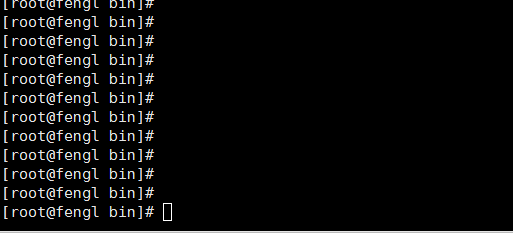

/usr/local/sbin:/usr/local/bin:/usr/sbin:/usr/bin:/root/bin:/usr/local/http2/bin  第8步:启动apache服务
[root@fengl bin]# apachectl start  第9步:测试(需要更改防火墙设置)
