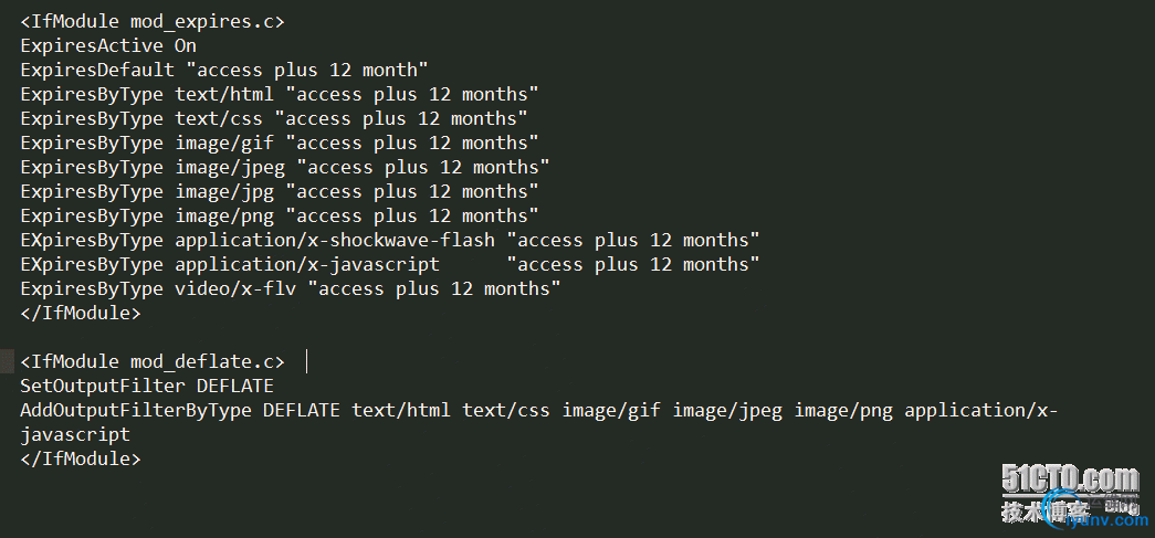

  考虑到改变服务器的全域配置不太好,就在具体项目中配置重写文件.htaccess文件,添加以下内容:

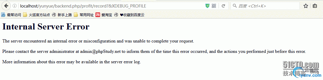

  结果以为大功告成,那就试试吧,结果就像这样:
DSC0002.png 去查apache的错误日志发现,错误结果就是这样:
DSC0003.png 不合法的命令,那就是还有模块没有开启导致apache不认得该命令,那就又去找apache的配置文件,看看还需开启什么模块,结果发现使它在搞鬼:LoadModule filter_module modules/mod_filter.so,开启后运行,结果出来了,那我们就看看是否在传输过程中进行了压缩,结果就是这样:
