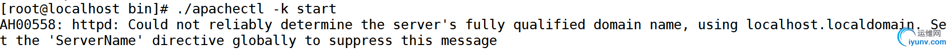

  进入apache的文件夹,然后cd到bin文件夹,使用#./apachectl -k start,就可以启动apache,但是如果出现了如下错误:
  这个时候需要到apache的目录里进入到conf文件夹,#vim httpd.conf,然后使用:/ServerName 查找到ServerName localhost:80这句话,把这句话前面的#去掉,然后保存退出。重新返回bin文件夹下,使用#./apachectl -k start,这个时候就会看到进程已经启动了。
  如果返回到桌面的话,使用浏览器打开http://localhost:80,就会看到“It works!“的字样。
