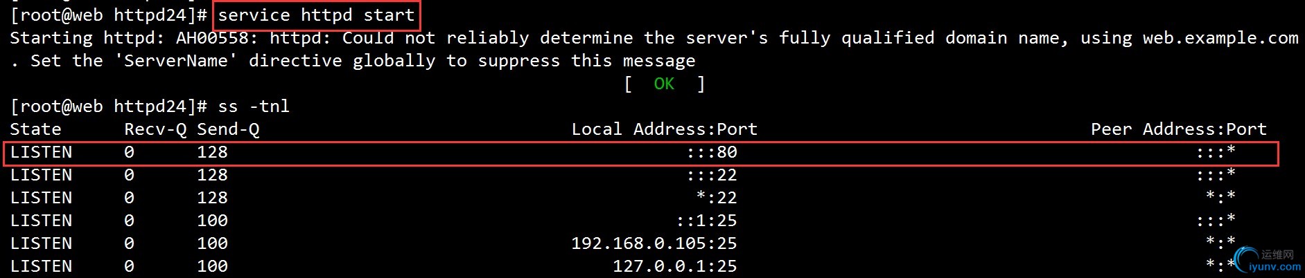

[root@web~]# chkconfig httpd on  7、启动httpd服务进行测试:

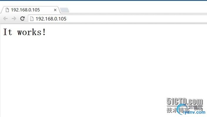

10、浏览器访问服务器地址:
apache安装配置成功!
