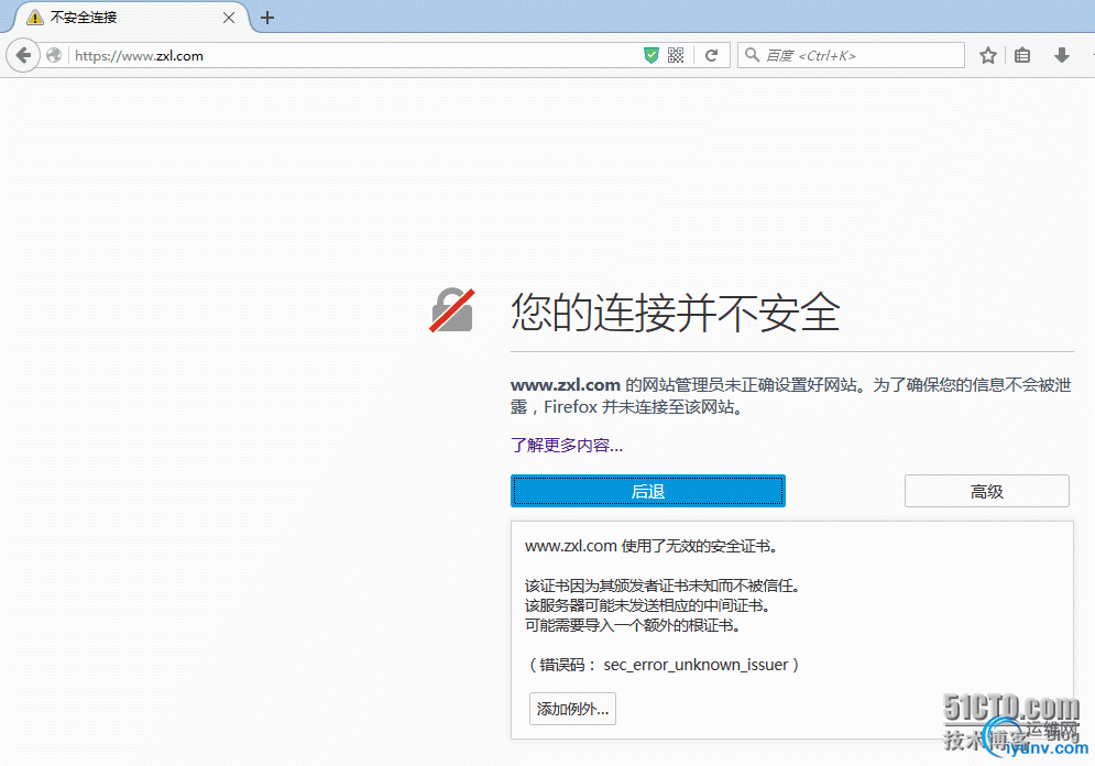

  在window端,
  C:\Windows\System32\drivers\etc\hosts文件在末尾添加内容如下:
192.168.33.131    www.zxl.com

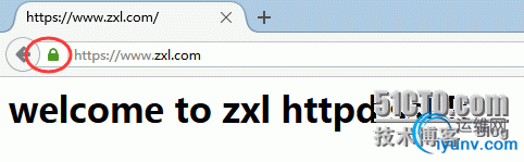

  打开浏览器访问

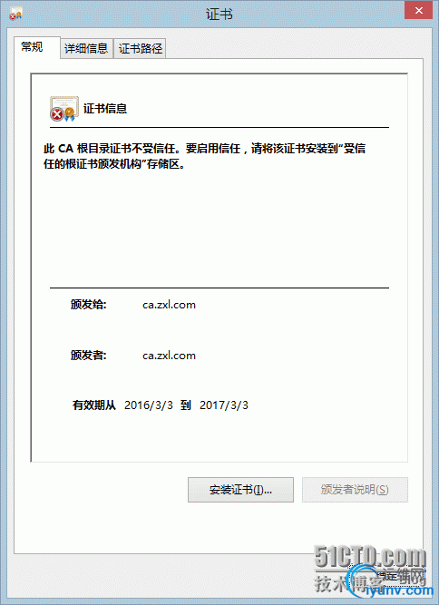

  安装证书,吧CA服务器端的cacert.pem文件拿到本地,怎么拿,方法你懂的。
[root@node2-zxl CA]# pwd
/etc/pki/CA
[root@node2-zxl CA]# ls cacert.pem //数字证书
cacert.pem
  把cacert.pem文件改成cacert.crt即可,然后安装
  打开浏览器再次访问即可
