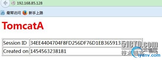

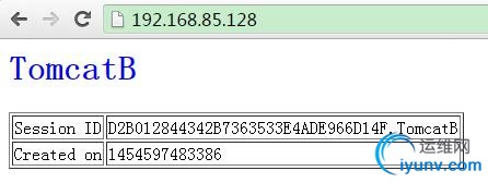

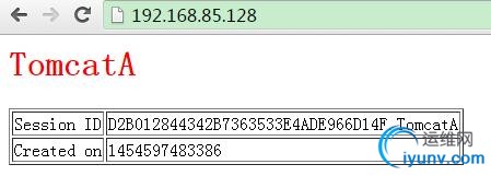

  至此如果后端tomcat不做任何的配置,也不配置jvmRoute,则前端的Apache能将请求代理至后端的两台tomcat,只是无法后端的tomcat的session无法实现共享而已
  在浏览器中输入前端http的地址:http://192.168.85.128/
  注意:
  worker.lbcluster.sticky_session=1 #如果要实现session绑定,则后端的tomcat一定要配置jvmRoute,而且jvmRoute和/etc/httpd/extra/workers.properties中的worker相同,所谓的session绑定,就是同一个客户端请求只会定位到同一个tomcat,除非这个tomcat挂了

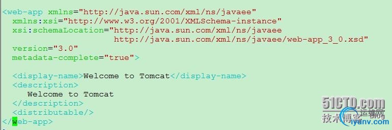

  修改web.xml配置文件
  # cp -r /usr/local/tomcat/webapps/ROOT/WEB-INF/ /web/webapps/
  vim /web/webapps/WEB-INF/web.xml
  增加一行: 表示项目是支持集群的

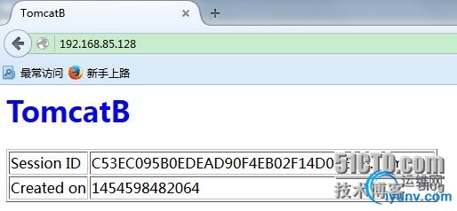

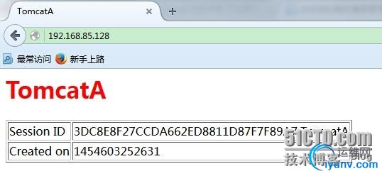

  分别在两台机器上重启tomcat,在前端Apache机器上重启apache
  # /etc/init.d/tomcat restart
  # /etc/init.d/httpd retart
  测试:在浏览器中输入前端http的地址:http://192.168.85.128/
