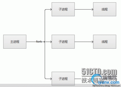

prefork模式:
   Apache在启动之初,就预先fork一些子进程,然后等待请求进来。之所以这样做,是为了减少频繁创建和销毁进程的开销。每个子进程只有一个线程,在一个时间点内,只能处理一个请求。
优点:成熟稳定,兼容所有新老模块。同时,不需要担心线程安全的问题。(我们常用的mod_php,PHP的拓展不需要支持线程安全)
缺点:一个进程占有更多的资源,消耗内存。不擅长处理高并发的请求,在这种情况下,将请求放入队列,直到有可以处理的进程。
Apache的httpd.conf中的配置方式:
    StartServers             5
    MinSpareServers          5
    MaxSpareServers         10
    MaxRequestWorkers      250
    MaxConnectionsPerChild   0
prefork 控制进程在最初建立“StartServers”个子进程后,为了满足MinSpareServers设置的需要创建一个进程,等待一秒钟,继续创建两 个,再等待一秒钟,继续创建四个……如此按指数级增加创建的进程数,最多达到每秒32个,直到满足MinSpareServers设置的值为止。这种模式 可以不必在请求到来时再产生新的进程,从而减小了系统开销以增加性能。
MaxSpareServers设置了最大的空闲进程数,如果空闲进程数大于这个值,Apache会自动kill掉一些多余进程。这个值不要设得过大,但如果设的值比MinSpareServers小,Apache会自动把其调整为 MinSpareServers+1。如果站点负载较大,可考虑同时加大MinSpareServers和MaxSpareServers。
  MaxRequestsPerChild设置的是每个子进程可处理的请求数。每个子进程在处理了“MaxRequestsPerChild”个请求后将自动销毁。0意味着无限,即子进程永不销毁。虽然缺省设为0可以使每个子进程处理更多的请求,但如果设成非零值也有两点重要的好处:
1、可防止意外的内存泄漏。2、在服务器负载下降的时侯会自动减少子进程数。
因此,可根据服务器的负载来调整这个值。
  MaxRequestWorkers指令集同时将服务请求的数量上的限制。任何连接尝试在MaxRequestWorkerslimit将通常被排队,最多若干基于上ListenBacklog指令。
在apache2.3.13以前的版本MaxRequestWorkers被称为MaxClients 。
(MaxClients是这些指令中最为重要的一个,设定的是 Apache可以同时处理的请求,是对Apache性能影响最大的参数。其缺省值150是远远不够的,如果请求总数已达到这个值(可通过ps -ef|grep http|wc -l来确认),那么后面的请求就要排队,直到某个已处理请求完毕。这就是系统资源还剩下很多而HTTP访问却很慢的主要原因。虽然理论上这个值越大,可以 处理的请求就越多,但Apache默认的限制不能大于256。)

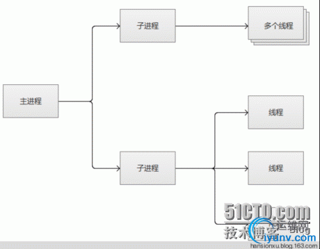

worker模式:是使用了多进程和多线程的混合模式。它也预先fork了几个子进程(数量比较少),然后每个子进程创建一些线程,同时包括一个监听线程。每个请求过来,会被分配到1个线程来服务。线程比起进程会更轻量,因为线程通常会共享父进程的内存空间,因此,内存的占用会减少一些。在高并发的场景下,因为比起prefork有更多的可用线程,表现会更优秀一些。
有些人会觉得奇怪,那么这里为什么不完全使用多线程呢,还要引入多进程?
原因主要是需要考虑稳定性,如果一个线程异常挂了,会导致父进程连同其他正常的子线程都挂了(它们都是同一个进程下的)。为了防止这场异常场景出现,就不能全部使用线程,使用多个进程再加多线程,如果某个线程出现异常,受影响的只是Apache的一部分服务,而不是整个服务。
优点:占据更少的内存,高并发下表现更优秀。
缺点:必须考虑线程安全的问题,因为多个子线程是共享父进程的内存地址的。如果使用keep-alive的长连接方式,某个线程会一直被占据,也许中间几乎没有请求,需要一直等待到超时才会被释放。如果过多的线程,被这样占据,也会导致在高并发场景下的无服务线程可用。(该问题在prefork模式下,同样会发生)
注:keep-alive的长连接方式,是为了让下一次的socket通信复用之前创建的连接,从而,减少连接的创建和销毁的系统开销。保持连接,会让某个进程或者线程一直处于等待状态,即使没有数据过来。
    StartServers             3
    MinSpareThreads         75
    MaxSpareThreads        250
    ThreadsPerChild         25
    MaxRequestWorkers      400
# StartServers:  初始数量的服务器进程开始
# MinSpareThreads:  最小数量的工作线程,保存备用
# MaxSpareThreads:  最大数量的工作线程,保存备用
# ThreadsPerChild:  固定数量的工作线程在每个服务器进程
# MaxRequestWorkers:  最大数量的工作线程
# MaxConnectionsPerChild:  最大连接数的一个服务器进程服务
  Worker 由主控制进程生成“StartServers”个子进程,每个子进程中包含固定的ThreadsPerChild线程数,各个线程独立地处理请求。同样, 为了不在请求到来时再生成线程,MinSpareThreads和MaxSpareThreads设置了最少和最多的空闲线程数;
  而MaxRequestWorkers 设置了同时连入的clients最大总数。如果现有子进程中的线程总数不能满足负载,控制进程将派生新的子进程
  MinSpareThreads和 MaxSpareThreads的最大缺省值分别是75和250。这两个参数对Apache的性能影响并不大,可以按照实际情况相应调节 。
  ThreadsPerChild是worker MPM中与性能相关最密切的指令。ThreadsPerChild的最大缺省值是64,如果负载较大,64也是不够的。这时要显式使用 ThreadLimit指令,它的最大缺省值是20000。
  Worker模式下所能同时处理的请求总数是由子进程总数乘以ThreadsPerChild 值决定的,应该大于等于MaxRequestWorkers。如果负载很大,现有的子进程数不能满足时,控制进程会派生新的子进程。默认最大的子进程总数是16,加大时 也需要显式声明ServerLimit(最大值是20000)。需要注意的是,如果显式声明了ServerLimit,那么它乘以 ThreadsPerChild的值必须大于等于MaxRequestWorkers,而且MaxRequestWorkers必须是ThreadsPerChild的整数倍,否则 Apache将会自动调节到一个相应值。

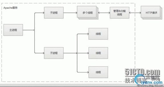

event MPM 模式:
   这个是Apache中最新的模式,在现在版本里的已经是稳定可用的模式。它和worker模式很像,最大的区别在于,它解决了keep-alive场景下,长期被占用的线程的资源浪费问题(某些线程因为被keep-alive,空挂在哪里等待,中间几乎没有请求过来,甚至等到超时)。event MPM中,会有一个专门的线程来管理这些keep-alive类型的线程,当有真实请求过来的时候,将请求传递给服务线程,执行完毕后,又允许它释放。这样增强了高并发场景下的请求处理能力。
    StartServers             3
    MinSpareThreads         75
    MaxSpareThreads        250
    ThreadsPerChild         25
tartServers:初始数量的服务器进程开始
