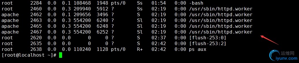

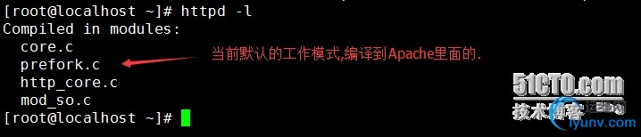

Apache工作模式的切换:
   Apache在安装后默认的工作模式是perfork,在Linux系统下可以使用httpd –l查看, 如果查看当前模块的动态还是静态加载的可以使用httpd -M

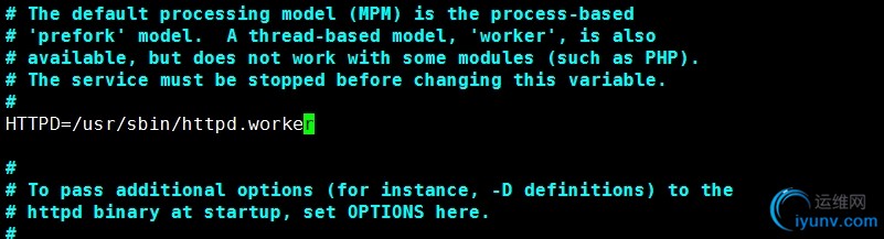

在工作模式上Apache已经准备好了worker和event,在命令行输入httpd按tab键2此就可以列出来
如需切换工作模式要修改/etc/sysconfig/httpd文件,找到 #HTTPD=/usr/sbin/httpd.worker 把前面的#好去掉即可,然后重启Apache服务.
同样的道理如果使用event则把后面的httpd.worker更改为httpd.event。但在2.2的版本中不建议使用event的模式因为还处于测试当中可以看文档也并没有在下面增列出event。如果要使用event更新为2.4的版本。
重启服务后可以用pa aux 查看:
要切换会prefork再把刚才的HTTPD=/usr/sbin/httpd.worker注释掉重启服务即可。
