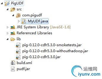

我们先来看下定义一个UDF扩展类,需要几个步骤:
序号步骤说明1在eclipse里新建一个java工程,并导入pig的核心包java项目2新建一个包,继承特定的接口或类,重写自定义部分核心业务3编写完成后,使用ant打包成jar编译时需要pig依赖,但不用把pig的jar包打入UDF中4把打包完成后的jar上传到HDFS上pig运行时候需要加载使用5在pig脚本里,注册我们自定义的udf的jar包注入运行时环境6编写我们的核心业务pig脚本运行测试是否运行成功
项目工程截图如下:
核心代码如下:
