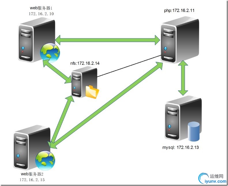

  实验目标:
  1,两台前端apache和php都挂载nfs文件系统中的php程序。
  2,mysql 为单独一台服务器,为php页面程序提供数据库存储
  3,静态页面文件都放在nfs服务器上
  4,需要dns轮循为两台前端服务器分配访问请求
  缺点: 压力都在文件存储服务器上
  优点:不用考虑两台web服务器静态页面一致性的问题。
  操作大体步骤:
  1,两台web服务器:挂载nfs。编译安装apache,添加支持fcgi协议的模块,把php请求都代理到php服务器,站点根目录为挂载的文件。根据实际情况调整进程启动数量。
  2,nfs : 在/etc/exprots 配置文件中写明,允许两台apache和php服务器访问本机的nfs服务
  3,mysql: 需要授权一个用户从php服务器访问mysql中的一个数据库,此库给discuz使用。
  4,php:编译安装以fpm方式启动进程,进程监听本机的通信ip。根据实现情况调整进程数量。

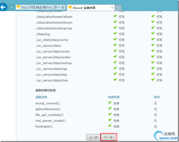

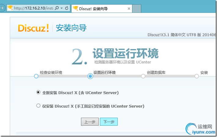

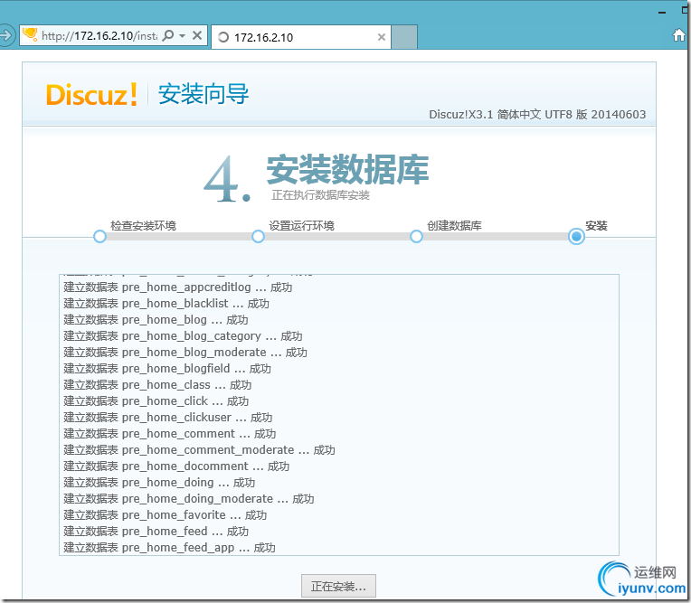

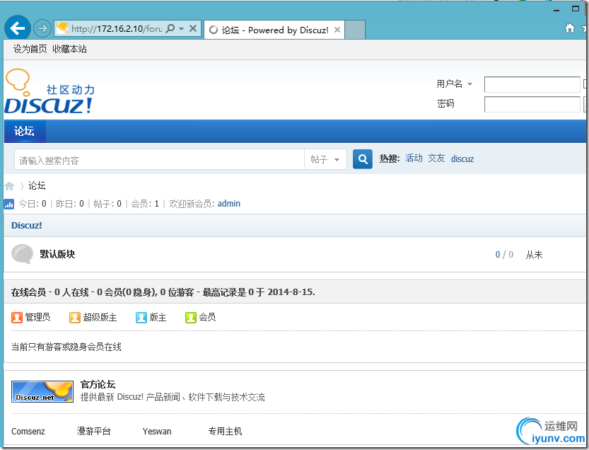

  在浏览器里输入httpd的访问地址
