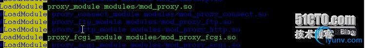

  3、修改httpd配置文件
  启用fcgi模块
  在配置文件中添加如下语句让apache支持php格式的页面,并支持php格式的主页
  AddType application/x-httpd-php  .php
  AddType application/x-httpd-php-source  .phps
  关闭正向代理,启用反向代理,添加语句,fcgi:后面的IP地址是php应用服务器的IP地址,/var/phpscript是php服务器中用于存放php页面文件的目录位置,用户在向前端的apache服务器请求php页面时,httpd进程会将用户请求反向代理至php服务器对应的目录下的页面文件,经过php解释器处理后返回给前端apache服务器html页面格式的文件。
  ProxyRequests Off
  ProxyPassMatch ^/(.*\.php)$ fcgi://192.168.1.134:9000/var/phpscript/$1

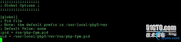

  修改php-fpm的配置文件:
  # vim /usr/local/php5/etc/php-fpm.conf
  启用pid文件,该选项的启用位置在全局配置段下方,并修改php-fpm监听的地址,原监听地址是127.0.0.1,需要改为可以与外部通信的地址,设置如图所示:
  启动服务:
  # service php-fpm start
  查看服务监听的端口:
  可以看到php-fpm工作在9000端口,监听的地址是192.168.1.134。

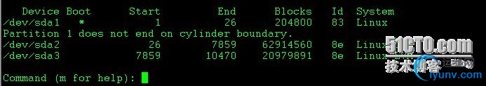

  创建一个磁盘分区,分区格式为LVM:
  # kpartx -af /dev/sda;通知内核重读磁盘分区表
  # partx -a /dev/sda;通知内核重读磁盘分区表
  # cat /proc/partitions;查看内核识别分区情况

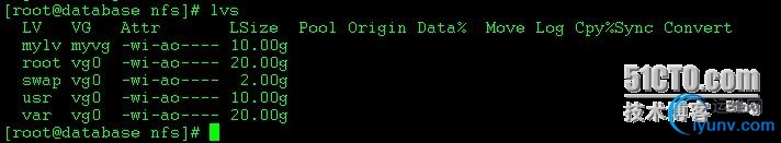

  # lvcreate -L 10G -n mylv myvg
  # lvs;查看lv创建结果

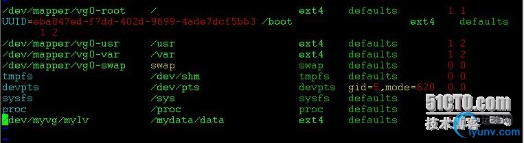

  # vim /etc/fstab;编辑fstab文件,将/dev/myvg/mylv挂载至/mydata/data
  # mount -a

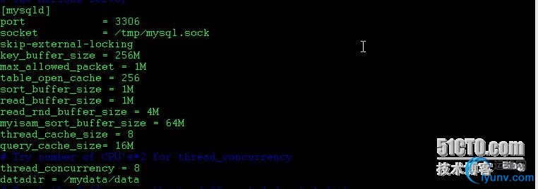

  # vim /etc/my.cnf;修改数据库主配置文件,添加数据存放的路径:

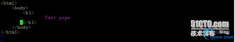

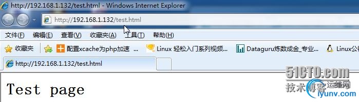

  现在三台主机准备完毕,在apache服务器上添加静态页面内容,在php服务器上添加php页面文件用于测试:
  在apache服务器的站点根目录下创建一个名称为test.html的页面文件,编辑的内容如下图:
  在浏览器内测试效果如下:

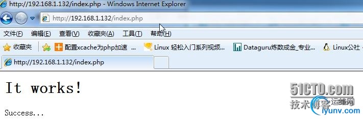

  测试php页面访问及数据库的连接情况:

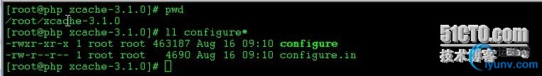

  # tar xf xcache-3.1.0.tar.bz2
  # cd xcache-3.1.0

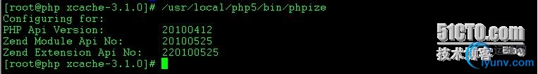

  # /usr/local/php5/bin/phpize ;phpize是一个脚本,用来为php扩展功能模块在编译时生成configure配置文件,该命令需要在准备的扩展模块解压出来的源码目录下运行,以便在该目录下生成对应配置文件。
  # ./configure --enable-xcache --with-php-config=/usr/local/php5/bin/php-config
  # make && make install;安装结束后,会生成扩展模块的库文件。

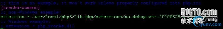

  2、整合php和xcache:
  将xcache提供的样例配置文件导入到php的配置文件目录,之前编译php指定的主配置文件目录为/etc/,主配置文件的组成部分放置在/etc/php.d目录下。
  # mkdir /etc/php.d
  # cp xcache.ini /etc/php.d ;xcache.ini文件在xcache的源码目录中
  # vim /etc/php.d/xcache.ini
  修改zend引擎使用的扩展模块所在的具体目录位置,/usr/local/php5/lib/php/extensions/no-debug-non-zts-20100525/xcache.so
  xcache模块安装完毕,重启服务。

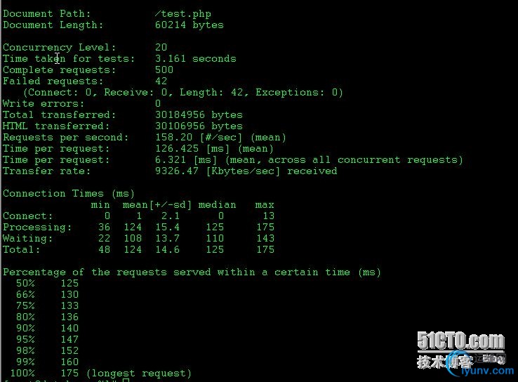

  使用ab命令测试php页面 # ab -n 500 -c 20 http://192.168.1.132/test.php,效果如下图:
  php每秒钟完成请求次数大约为160次。
