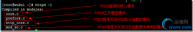

  #httpd -l       查看当前http进程加载的主要模块
  #httpd -D DUMP_MODULES   #查看http进程都加都了那此模块
  #httpd -M   #查看http进程都加都了那此模块
