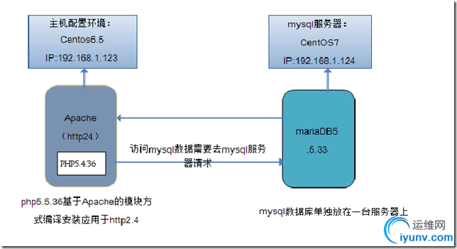

  环境模型:
  (1)PHP作为apache的模块编译安装。
  (2)mysql数据库在另一台服务器上安装。版本为MariaDB5.5.33    IP:192.168.1.124
  (3)PHP版本5.4.36,http的版本2.4
  (4)安装Apache和php的主机IP为192.168.1.123.

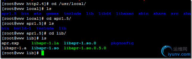

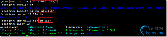

  完成后可以看到apr的模块在/usr/local/apr1.5/lib下,无需导出,需要使用指定此目录即可。

执行编译指定apr-util目录为# ./configure --prefix=/usr/local/apr-util1.5 --with-apr=/usr/local/apr1.5
编译安装 # make && make install

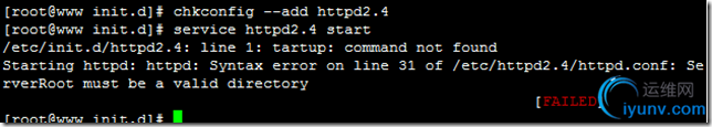

接下来就可以启动服务进行测试了。

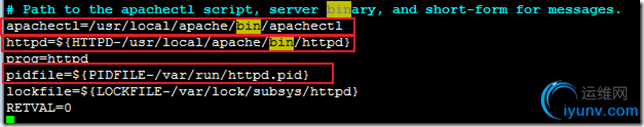

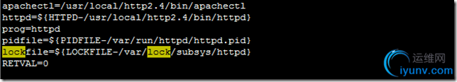

我发现这些路径和实际路径有出入
  修改为

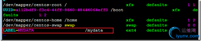

  设定开机挂载vim /etc/fstab
  这里假设其逻辑卷的挂载目录为/mydata,而后需要创建/mydata/data目录做为mysql数据的存放目录。

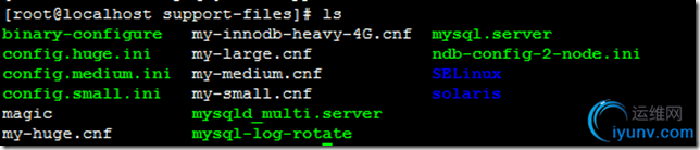

  这是我们便以安装的,所以需要提供配置文件,在/support-files下有许多样例配置文件。
  根据主机内存大小配置文件分为my-small(小),my-large(大),my-huge(巨大,1-2G)my-innodb(最大的)

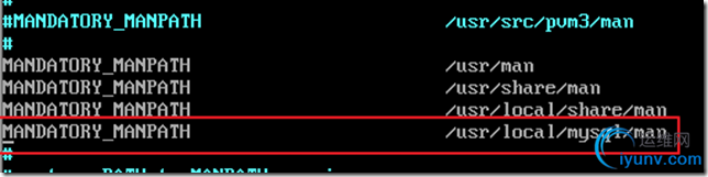

6、输出mysql的man手册至man命令的查找路径:
编辑/etc/man.config(centos6),/etc/man_db.conf添加如下行即可:
MANDATORY_MANPATH  /usr/local/mysql/man
  这下MySQL已经可以启动了。

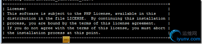

  执行出错

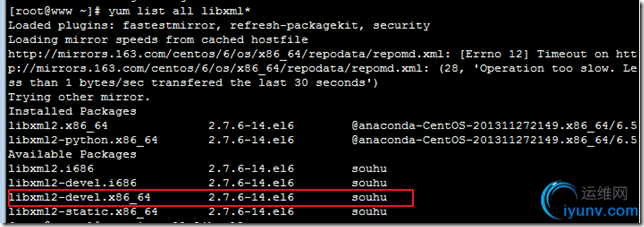

  可能是libxml2的包没装全
  安装后执行通过。

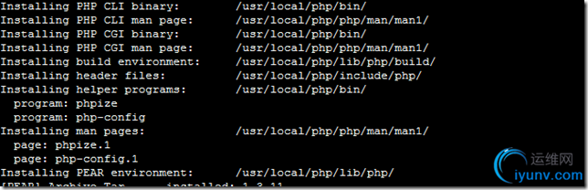

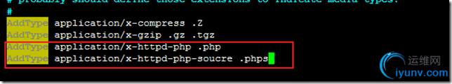

  1、添加如下二行
AddType application/x-httpd-php .php
AddType application/x-httpd-php-source .phps

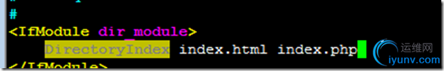

2、定位至DirectoryIndex index.html
修改为:
DirectoryIndex index.php index.html
而后重新启动httpd,或让其重新载入配置文件即可测试php是否已经可以正常使用。

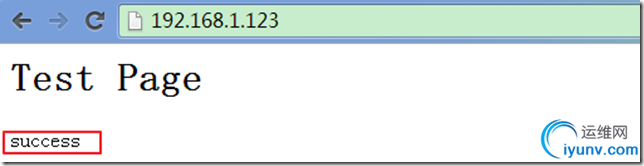

测试页面index.php示例如下:
  进入/var/www/html/目录下,创建index.php文件,编辑文件添加如下数据
        Test Page

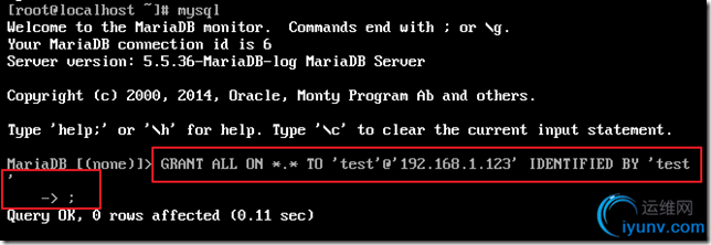

       发现连接192.168.1.124主机上的数据库失败。
  检查发现时没有权限。
  进入到192.168.1.124的mysql数据库,创建用户密码并给与权限
  GRANT ALL ON *.* TO ‘test'@'192.168.1.123' IDENTIFIED BY 'test';
  授予test用户所有库的所有权限,指定访问IP192.168.1.123,密码test
  访问成功

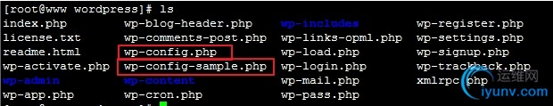

  修改配置文件。vim wp-config.php

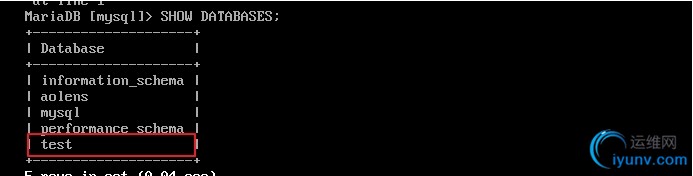

  首先,我们看看mysql服务器上数据库里的数据。

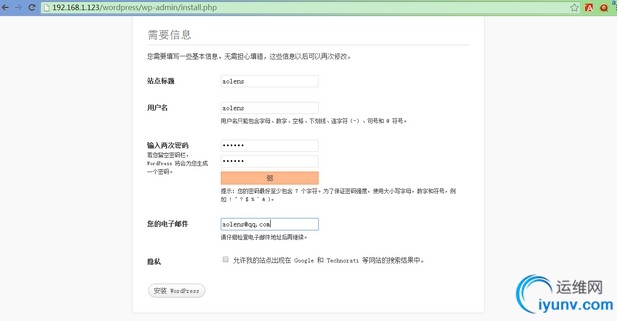

  数据库里有数据库test.我们前边还创建了test的用户,所以配置如下。mysql的IP地址是192.168.1.124
  访问我们的WordPress
  安装。登陆成功!
