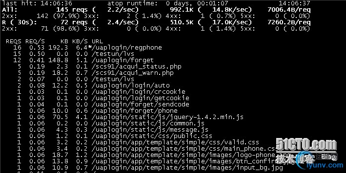

  使用apachetop监控apache日志
# apachetop -f /usr/local/apache22/logs/access_log
  简单解释一下前五行数据:
  第一行左中右,分别是上次点击时的时间、apachetop运行总时间、现在的时间。
  第二行和第四行,表示的意义基本相同,都表示的是请求数、平均每秒请求数、平均每秒传输量、平均每请求传输量; 不同的是,第二行是从apachetop开始运行计算的,第四行是从上一次清空请求时开始计算的,在行首的括号里的时间,这个时间和下面提到的-T和-d参数是有关系的,-T是多少,这个时间最大就是多少,-d是多少,这个时间就一次增加几,直到和-T的时间相等,就不变了。
  第三行和第五行表示的意义相同,表示的是2xx/3xx/4xx/5xx这四种类型breakdown of return codes的请求数及所占总请求数的百分比。
  几个常用的参数说明:
  # apachetop –h //查看参数帮助
  -f:logfile打开被监控的日志文件
  -H hits:窗口显示最新的hits条访问记录.例:-H 10
  -T sec:窗口显示的url访问记录清空时间间隔,默认30秒..
  -d secs:窗口显示的数据刷新时间,默认5秒刷新一次.例:-d 2
  一般监控时应该把-T设置时间长一些、-d设置时间短一些吧,-H不用设,好像默认是没有限制的,呵呵,我是这么觉得!
  例:# apachetop -f /usr/local/apache22/logs/access_log -T 1000 -d 2
