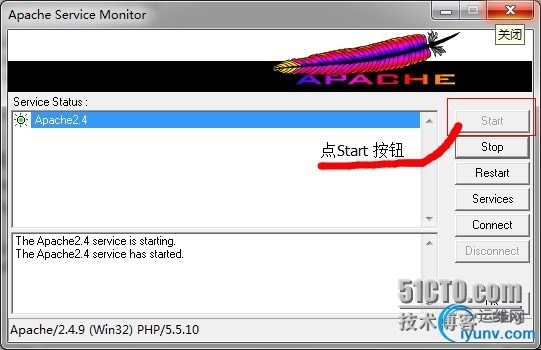

  在Dos下跳转到Apache的解压目录,然后运行如下命令:
  >httpd.exe -k install
  提示安装成功,然后在bin 目录中找到ApacheMonitor.exe并运行产生如下图片的结果:
  在浏览器中输入:http://localhost:8080或:http://127.0.0.1:8080
  如果页面显示 It Works!
  恭喜您的Apache已成功配置。
  注:检查所用的端口是否被占用( cmd 里 –netstat -an )

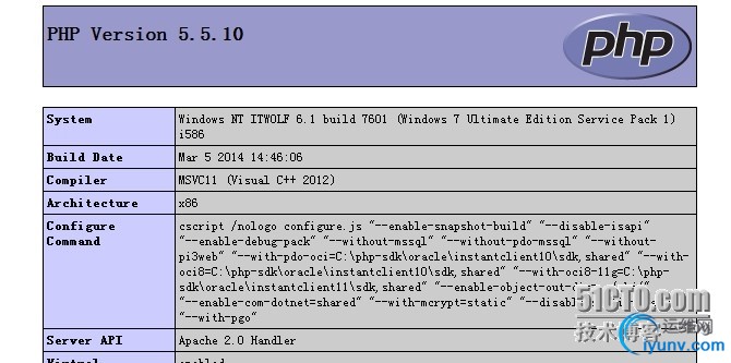

5. 测试是否整合成功
1 )利用之前的小羽毛重启 Apache 。
2 )在站点根目录下新建 index.php ,填入如下代码:
保存。
3 )在浏览器地址栏输入 http://localhost:8080/index.php ,出现了很期待的效果
