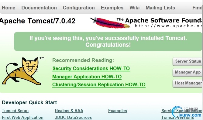

[root@localhost bin]# ./catalina.sh  start //启动tomcat
[root@localhost bin]# netstat -tupln |grep 80 //查看端口8080和8009是否开启  在客户端机器上访问http://192.168.80.11:8080,结果如下:

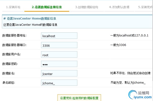

  五、安装javacenter:
  首先要安装mysql
[root@localhost ~]# yum --disablerepo=* --enablerepo=c6-media install mysql //使用yum安装mysql
[root@localhost ~]# mysqladmin -u root -p password '123' //为mysql创建一个系统账户root密码为123
[root@localhost ~]# service mysqld start //启动mysql服务
[root@localhost ~]# mysql -u root -p //以管理员身份登陆
mysql> create database jcenter; //创建一个名为jcenter的数据库
[root@localhost tomcat]# unzip JavaCenter_Home_GBK.zip //解压安装包
[root@localhost tomcat]# cd JavaCenter_Home_2.0_GBK/ //解压完成后进入解压好的目录
[root@localhost JavaCenter_Home_2.0_GBK]# mv upload /usr/local/tomcat/webapps/jcenter // 把该目录下的upload目录放入tomcat的站点主目录下并命名为jcenter  然后访问http://192.168.80.11:8080/jcenter/install/开始安装javacenter:
  填入相关的数据库数据:

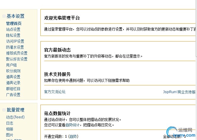

  创建一个管理员账户:
  创建完成:
  可以进入管理后台:
  也可以进入空间主页:

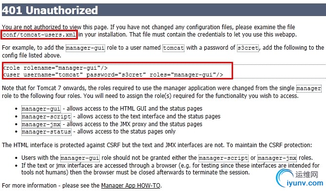

  当点击server status时会提示输入账号:
  因为我并没有建立账号所以点击取消,然后出现如下界面提示:
  根据上边的提示来建立账号:
[root@localhost tomcat]# vim conf/tomcat-users.xml  //根据提示来编辑conf/目录下tomcat-users.xml文件
//29行 创建一个组manager-gui
  然后重启tomcat。
