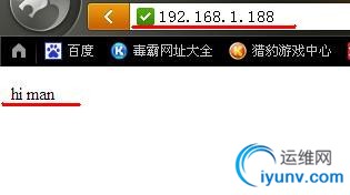

  安装好之后我们可以先做个静态的小页面测试一下;如图
  此时,网段内的所有机器是都可以访问的,接下来我们要进行网站的安全控制

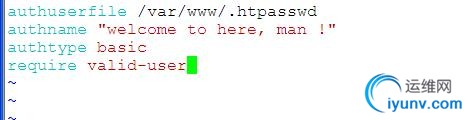

  之后去创建一个httpd的关于验证的说明文件(路径为/var/www/html/)内容如下:

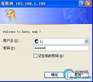

  然后在www目录下用htpasswd -c 来创建一个用户账号 并用 .htpasswd指明文件存放路径
  重启Apache后,
  [root@localhost www]# service httpd restart
  Stopping httpd:                                            [  OK  ]
  Starting httpd:                                            [  OK  ]
  再此访问效果如下,需要账户和口令

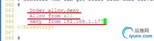

  访问的来源控制 :
  修改/etc/dhcpd/conf/dhcpd.conf的相关控制字段
  在该文件的配置中这一语段表示允许与拒绝的字段,并用order对deny和prime的先后进行定义,然后我们要做如下修改,表示先比配allow后匹配deny,deny后可跟你要拒绝的主机ip或网段
  (注意,本例中对192.168.1.177的限制是无效的)

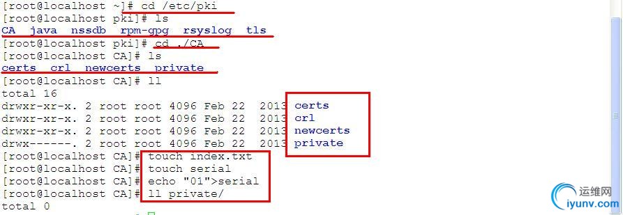

  在/etc/pki目录下查看公钥的基础设施是否存在,

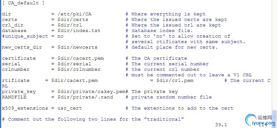

  在CA的默认参数文件中,CA目录中所有的证书都保存在这个目录中,certs是保留那些正在发行的证书
  而从的配置文件中我们可以看到,我们还需要手动创建一些目录,

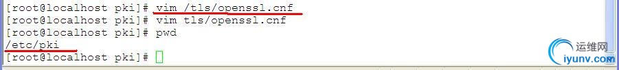

  而这一切的产生都需要依赖于openssl工具才行,但在openssl 的配置文档中(安装后在/etc/pki/tls/openssl.cnf),
  文件介绍:
  certs是保留那些正在发行的证书,而在crl_dir主要存放的是证书吊销列表,
  index。txt文件是一个CA作为发行机构,没发行一个证书就会在这个文件中记录下来,
  new_certs_dir   = $dir/newcerts 表示对那些新的未发行证书缺省的存储空间方式,可以理解为一些新的证书请求的存放处,
  certificate     = $dir/cacert.pem 中存放我们这个证书颁发机构自己的“证书”
  serial          = $dir/serial指当前发放的证书的序列号,这个目录是没有的所以我们要手工创建,并给于初始值01, 01表示16进制,并输入给serial
  crlnumber       = $dir/crlnumber表示证书吊销列表的序列号
  private_key     = $dir/private/cakey.pem表示证书公钥的所在文件

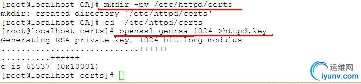

  我们要先了解它工作时的有关需要,所以要手工创建以下内容:

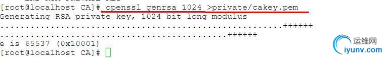

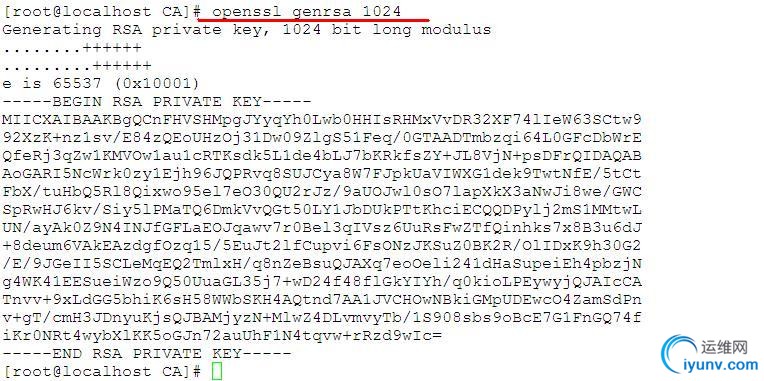

  接下来,利用openssl完成私钥的产生工作,openssl genrsa 1024 命令来产生私钥,命令表示,产生基于rsa算法的 1024长度私钥,但产生的结果比不会直接输出,而是经过base64编码之后的结果,如图
  但是这样做并不能产生我们需要的文件,所以我们要将他重新输出重定向到一个私钥文件中去
  作为证书的保存要找一个合适的目录,以安全存放,私钥必须严格保密
  所以,我们还要对私钥进行权限的改写,确保安全,如下

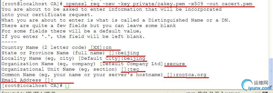

  要产生一个新的证书要依赖证书上的公钥,所以命令的意思为,请求产生一个新的公钥,公钥从哪来?从私钥中提取,证书格式为-X509格式,-out输出这个证书,并命名为cacert.pem(注意这的证书名字要与配置文件中的一致),如图

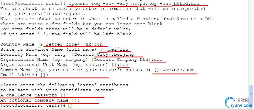

  然后按提示输入,国家,省份,公司等信息(这些可以在配置文件的[ req_distinguished_name ]字段中进行缺省值的改写)邮件地址可以不填写
  web服务器要想获得证书,首先还要有请求文件,而且要留下公钥作为比对及发行的凭证,

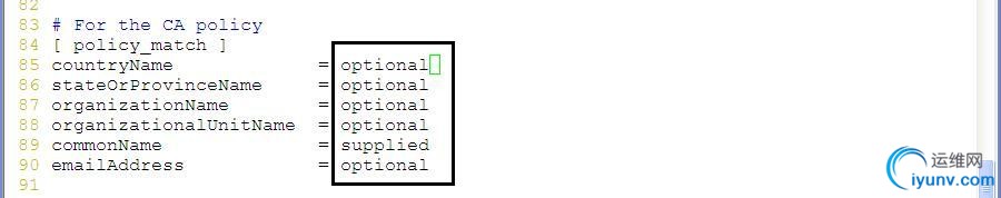

  当我们作为一个证书的颁发机构成立后,接下就是接受符合我们规则的一些请求,但这些规则在初始时可能我们做一些修改,所以要修改策略,让请求能够进来
  改变CA的策略匹配,在CA的匹配策略文件中,有一些匹配的要求项目我们要做一些修该,否则可能申请不到证书,(我们作为证书的颁发机构,可能在颁发时有匹配要求),
  在这些完成之后就是证书的申请阶段,首先由申请方产生请求文件
  然后我们会在目录下看到一个请求文件

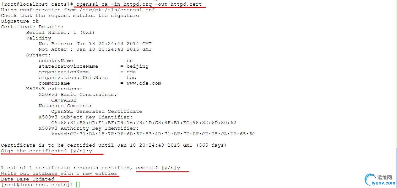

  然后在CA中我们处理请求文件(此时是同一台机器上),如图批准请求文件,由我们(CA)颁发(签署)证书;
  此时当我们签署证书后会在证书的发放文件中看到有关的记录,比如,证书编号。类型等

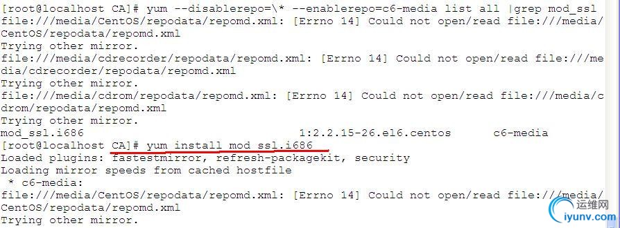

  得到证书后就是web服务器和证书的捆绑,(类似于发布),此时我们的HTTPd为了完成这一功能要调用一个模块,我们需要安装它

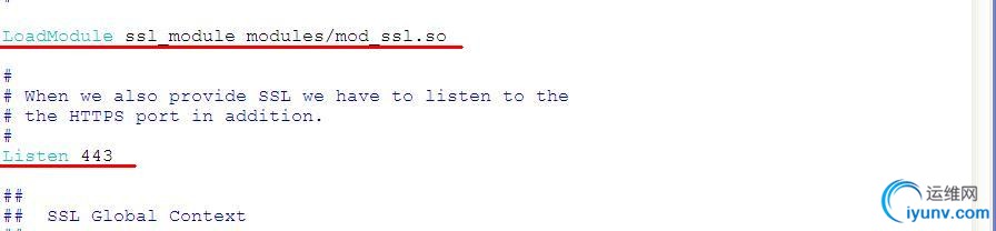

  安装完模块后,我们要让httpd能够去调用这些模块,所以要在模块的配置文件中进行修改

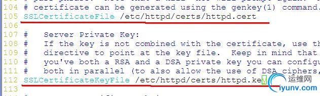

  ,主要是为HTTP指明证书的所在位置,公钥和私钥的具体存放路径;
  如图,打开模块加载功能,打开安全端口
  然后分解在地105行和112行指明我们具体cert文件和钥匙文件的存放目录

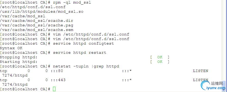

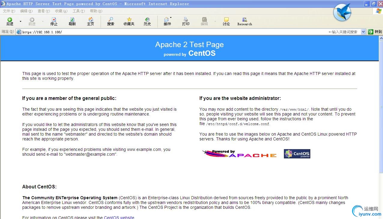

  修改完配置文件后,我们重启服务,并查看相应端口情况

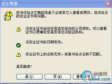

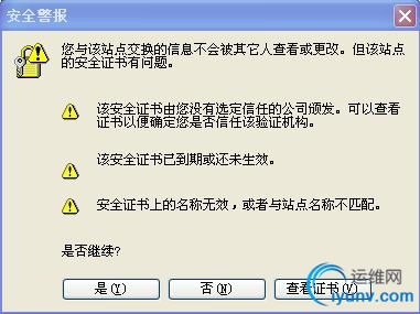

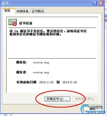

  接下测试,找到一台主机的浏览器,首先可以看到我们的时间三个选项都不对,时间我们可以很方便在主机上修改,同样的其它两项也可以修改,

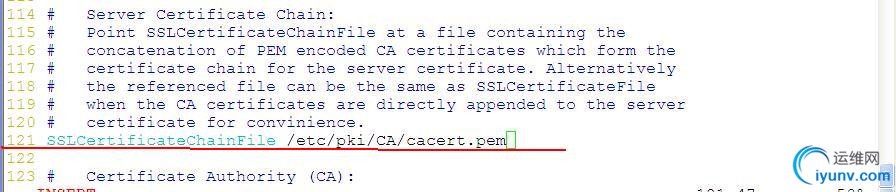

  之后我们要修改一个mod_ssl配置文件下一个叫chain的量,叫证书卷的概念,又叫机构证书,把他
  打开并把那行改为我们的证书卷存放目录,解决我们证书颁发机构的问题

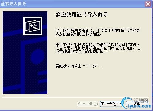

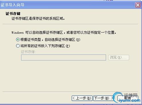

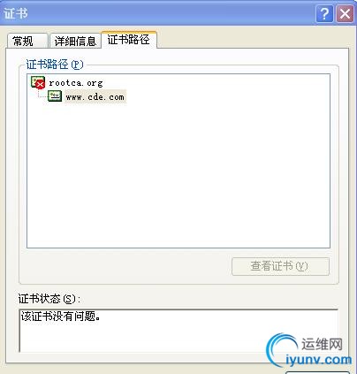

  关于证书不信任的问题我们可以在浏览器中也可以手动安装我们的证书,
  之后的域名不匹配,当我们确认地址无误的时候我们可以点强制相信,完成正常访问,效果如图所示:
