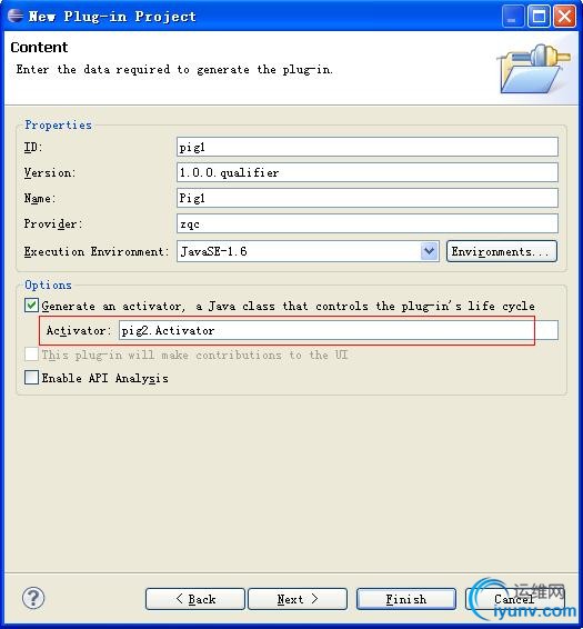

  3、bundle中有一个启动类,默认是Activator,相当于普通工程中的Main类。你也可以把它更改成其他名字,这里使用默认的名字。如下图:
  点击下一步。

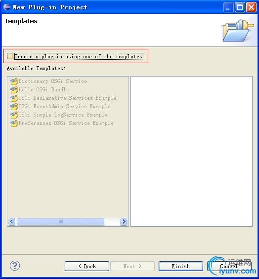

  4、去掉Create a plug-in using one of the templates,如下图:
  点击Finish。

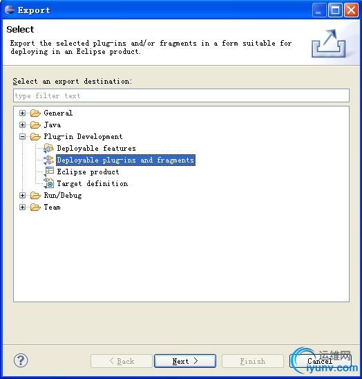

  6、代码也写好后,就可以导出插件工程发布了。如何让这个工程作为一个bundle被部署到Felix容器中呢?右击插件工程pig1,选择Export。可看下图:
  出现Export视图之后,选择Plug-in Development下的Deployable plug-ins and fragments,如下图:
  点击下一步,选择要导出的插件,Destination选项卡的Directory选择我们的Felix环境的物理地址,导出后,会在Felix工程的根目录自动创建一个plugins目录,bundle会默认导出这个目录。如下图:

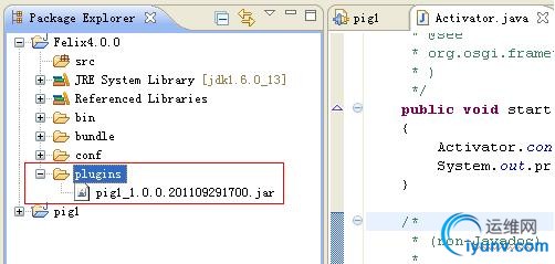

  点击Finish,你就可以看到Felix工程下面多了一个plugins目录,我们所导出的bundle就在里面,如下图:
