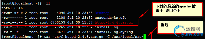

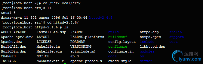

a)拆包将下好的软件包上传入linux的虚拟机,在这里用的是tar+gzip并且将拆出的文件放置于/usr/local/src/目录下
             b)进入对应的目录可以发现这些文件
   configure   一个脚本目的是生成 makefile文件的脚本    INSTALL文件含有一些指导安装的信息
     c)进入INSTALL  文件中可以发现一下条目

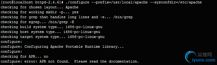

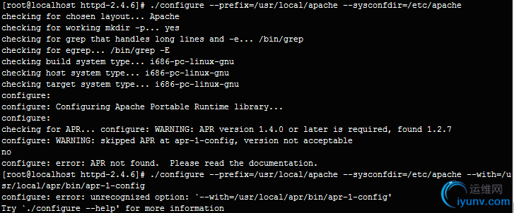

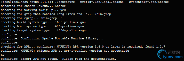

  第一步   ./configure  配置    【在这个过程中,将会有很多错误需要更正,慢慢来吧,错误因人的操作系统而异=。=】
  如图所示的就是没有找到  apr可移植环境
  此时我我们可以用rpm –qa  来看看是否安装了这个包,如图没有的,需要我们安装如下三个软件包。
  -r--r--r-- 47 root root   125992 Aug  7  2009apr-1.2.7-11.el5_3.1.i386.rpm
  -r--r--r-- 47 root root   237184 Aug  7  2009apr-devel-1.2.7-11.el5_3.1.i386.rpm
  -r--r--r-- 47 root root    54252 Aug  7  2009apr-util-devel-1.2.7-7.el5_3.2.i386.rpm
  他们三个,在光盘中就有,挂载光盘,安装即可
  apr-1.2.7-11 用rpm来安装【apr-devel有apr的共享库文件】
  注意这个带devel的rpm包,很多软件包都带有这种rpm包,devel :共享库文件在这种包里面
  继续安装:
  仍然是错误的:问题还是apr的问题,但是我们安装过了为什么还有问题, 由上面所说的,apr的版本要求的是1.4.0以上版本,而我们的版本是1.2.7,好吧我们只有在从网上下载高版本了!

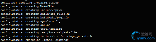

  在配置过程中我截取了一段安装记录,看到了都是生成Makefile文件

  使用拆包命令
  拆包完成

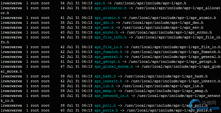

  安装之后形成了相应的目录【注意:此时我们要将他的include里面的头文件,能够让系统识别,方法就是将他们创建一个符号链接到/usr/include 或者/include中】
  可以看到这么多的符号链接。。。。以下省略

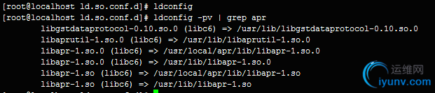

  然后就是库文件:系统可以识别/lib  或者 /usr/lib下的库文件
  但是在此处可以在/etc/ld.so.conf.d/目录下创建一个相对应文件名的.conf为后缀的文件,添加源码里面库文件的路径即可
  然后  ldconfig 更新缓存
  ldconfig –p 指示ldconfig打印出当前缓存文件所保存的所有共享库的名字.】-v此选项时,ldconfig将显示正在扫描的目录及搜索到的动态链接库,还有它所创建的连接的名字.

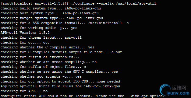

  然后我们安装之前下载的第二个apr-util
  这里有出现错误。。。。。意思是apr没有被找到,请运用—with-apr选项【凌乱。。】
  查看一下  configure关于apr 的帮助。
  指明安装的带有apr-config 文件的路径。【进入刚才安装好的apr目录,】
  看到该文件bin目录下
  将—with命令添加上去就编译完成了 -----》make》make install

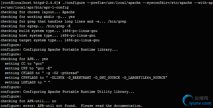

从这里看到了和安装util一样的问题需要指明—with-apr-1=PATH 的路径
仍然错误在这里还要指明 apr-util的路径
  完善命令,再次开始安装~
发现还是不成功,但是已经不是apr问题了~从图中可以看出一些端倪,貌似是一个pcrePCRE(PerlCompatibleRegularExpressions)是一个Perl库,包括perl兼容的正规表达式库】没有找到~

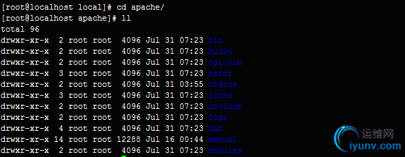

安装完成后   /usr/local/apache    目录下的文件

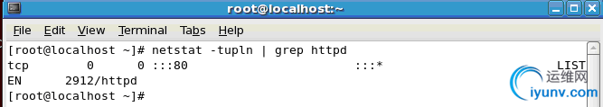

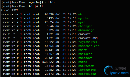

  进入安装好的文件目录,进入它的bin目录下可以看到httpd  这个可执行程序,用来打开httpd服务,查看端口,他确实已经 打开了!
也可以使用  apachectl 也可以启动httpd服务。但是两者是有区别的
查看一下两个文件的类型:apachectl只是一个执行脚本,httpd才是真正的程序
httpd是正房,apachectl 是…妾室
一般我们都是写控制脚本来进行服务的管理,如果用 httpd来执行的话最好加上某些参数
-f  参数制定了服务配置文件,当文件内容发生改变启动的时候也会做出相应的改变,否则将出现一些意想不到的错误

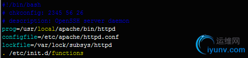

#!/bin/bash
prog=/usr/local/apache/bin/httpd
configfile=/etc/apache/httpd.conf
lockfile=/var/lock/subsys/httpd
. /etc/init.d/functions

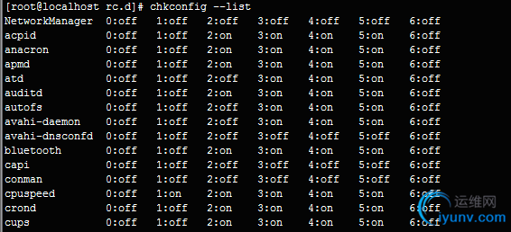

这里要用到 chkconfig  命令来管理这些服务
chkconfig  --list 显示出自动启动的服务名称

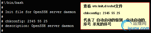

在这里以sshd服务为例
1.    从中可以看到 0—6 这代表了系统的7钟模式
2.    2345 on 说明在这四种模式下是自动启动的   0是关机   6是重启  1是救援模式肯定是关闭的
当然这么多服务自动启动不是同时开始的,要有先后

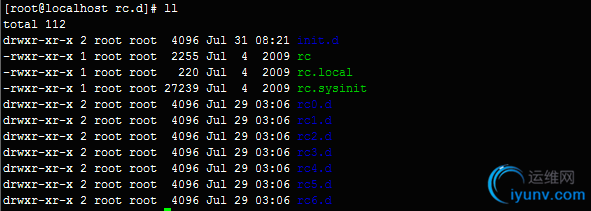

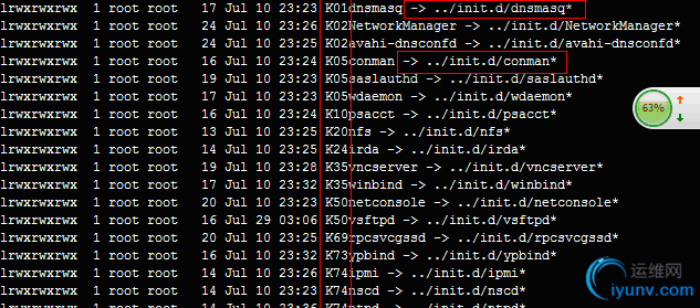

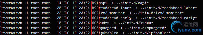

在/etc/rc.d  目录下有关于开机启动的七个等级的配置文件
  查看 3级别下 rc3.d  文件。
  1.图中标明的   K+数字表明了进入3级别后要杀死的服务,后面紧跟链接,都是连接到init.d 目录下的服务
  2.途中的S+数字表明了开机要自动启动的服务
  3.数字大小代表了启动的先后顺序
  4.数字有一样的说明是同时启动
  这两行命令加入到自己编写的脚本上去。注意第三行的描述必须添加
  添加成功,执行以下 chkconfig命令发现添加成功了
  重启系统看看是否能自动启动,自启动成功!OK~!

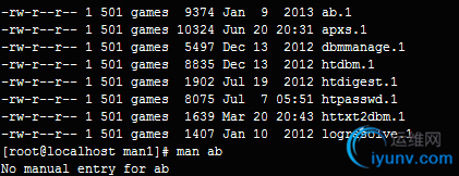

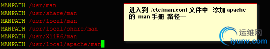

  关于man  手册
  源码安装的手册放置在  /usr/local/apache/man
  下面有man1     man8
  打开man1   有这几个手册但是我们用manab 却打不开这个手册!!!
  这是查看man 命令的 man手册~  发现了这条说明
  manab  可以了~~~~  1类型手册!!!
