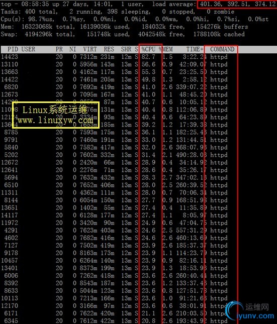

昨天晚上,2台后端apache服务器负载突然变的超大(昨晚24点睡觉时硬重启了下apache服务,今天8点起来,负载又跑到了400多)
如下图:

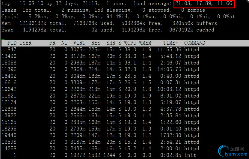

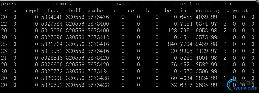

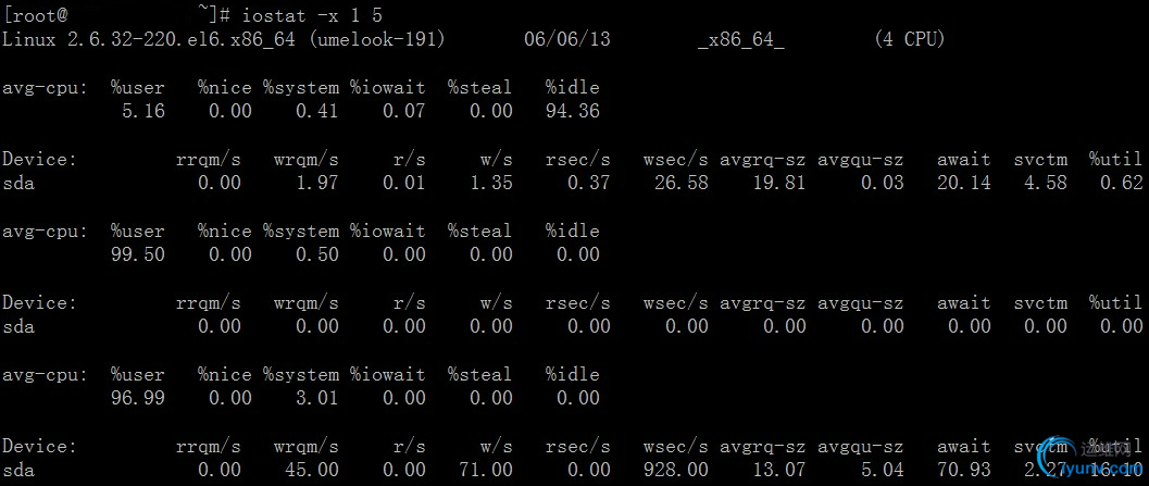

回到昨天吧,昨天服务器报警,服务器负载变大了
这是昨天的截图:
top图:
vmstat图:

iostat图:

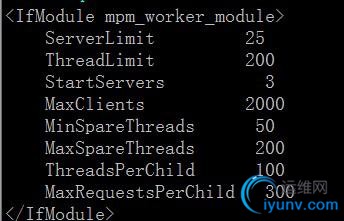

apache worker_module配置图:
这几天服务器PV一下子增多,用cnzz站长统计工具查看,日PV40多万,以前PV只有几万,看了这些数据,有点怀疑是服务器硬件或服务配置或网络架构不合理导致的,因为我们服务器是很老的了,而且很多配件还是DIY出来的,请勿见笑。

3:排查apache配置和内核,把worker参数修改,内核参数修改,把time_wait改小,硬重启apache,故障依在。
4:因为后端的2台apache服务器都出现负载问题,所以,现在可以排除硬件问题了。我apache用的是worker模式,按理,established这么小的情况下,而且我把time_wait又改小了,其实内核最大只保留1000个time_wait,而且有效果时间改成300,在worker_module的MaxRequestsPerChild只有300,服务器应该很快释放连接才对,也就是说,不可能会存在这么多HTTPD进程,看文章前面的图片top图。因此,非运维问题,那就要靠运维思想来解决了。老男孩老师就教过,故障排查方法之一:定位

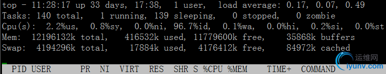

把apache服务硬重启下,观察半小时,OK,CPU负载正常了,故障解决
如下图:
