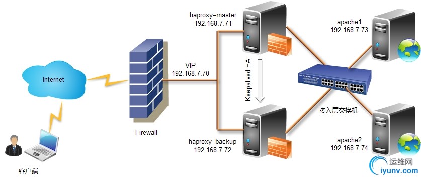

  keepalived个人简单理解就是实现一个虚IP在keepalived主从服务器之间切换的功能,当主的keeplived挂掉,从机会无缝接管该虚IP。
  keepalived它作为一个辅助实现高可用性工具,一般都会配合某个具体服务工作,例如mysql,drbd,haproxy等,本篇介绍的就是haproxy,在前期做好keepalived配置后,做一个切换脚本,当haproxy挂掉后,脚本会立即执行keepalived关闭操作,从而让从机接管,该虚IP其实会和本机的物理IP做绑定,访问虚IP其实就可以理解为访问本机物理IP,该虚IP会在脚本被触发后切换到从机,而后访问虚IP也就是在访问从机物理IP,从而实现haproxy的高可用性。
  这个实验模拟的功能其实就是利用haproxy实现apache服务器间的负载均衡,缓解并发压力,并保证haproxy-master若挂掉,haproxy-backup能无缝接管,实现WEB站点负载均衡+高可用性。保证客户端无缝获取网站资源。
  解决方案:
  系统环境:centos6.3
  apache: httpd-2.4.4
  haproxy: haproxy-1.4.8
  keepalived:keepalived-1.2.7
  haproxy VIP:                  192.168.7.70
  haproxy-master(haproxy1):     192.168.7.71    ha1.example.com
  haproxy-backup(haproxy2):     192.168.7.72    ha2.example.com
  apache1:                      192.168.7.73    www1.example.com
  apache2:                      192.168.7.74    www2.example.com
  (haproxy1)为仅haproxy1配置
  (haproxy2)为仅haproxy2配置
  (haproxy1,haproxy2)为haproxy1和haproxy2都得配置

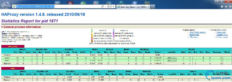

  统计页面监听的端口:8888
  访问页面:
  http://192.168.7.71:8888/haproxy-stats
  认证账号/密码:haproxy/password
  总结:
       通过日志可以看出,客户端192.168.7.129连接haproxy192.168.7.71的80端口,且客户端无论如何刷新页面,haproxy都只会把访问请求跳转到apache2的192.168.7.74地址,这是因为balance source这个参数会保持会话ID,如果改成balance roundrobin模式,那么客户端会轮流连接两台web服务器,线上还是建议使用balance source,这样会保持某一客户端在长时间内保持他的会话,不会来回跳转。

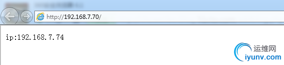

  在浏览器访问该虚IP:
  http://192.168.7.70
  返回如图:
  证明,keepalived让haproxy1接管负载均衡,将页面跳转到apache2上
