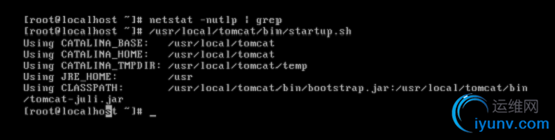

启动tomcat
[root@localhost hh]# /usr/local/tomcat/bin/startup.sh
启动效果图如下
查看端口效果图如下

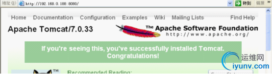

到这里,tomcat安装成功,默认端口是8080
用客户机测试一下   tomca服务器ip192.168.0.188

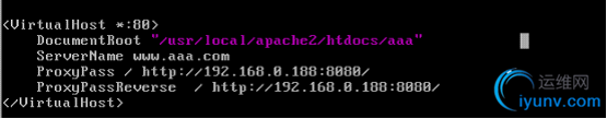

2:如果有以上几行,则在Virtualhost中加入以下一行  (虚拟主机配置文件)
ProxyPass  /(这个意思转发网页的根目录)http://ip地址:8080/注意:8080后面的 /  不可以省略   不想转发的目录可以这样,比如:
Proxypass /test !   此目录不转发
即可实现将当前网站根目录映射到http://ip地址:8080即tomcat主目录的效果。
Apche的虚拟主机
配置文件截图:
Apche的虚拟主机

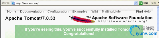

重启apache
验证

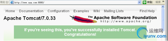

http://www.aaa.comhttp//www.aaa.com:8080访问的是同一个页面,成功,ok

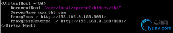

3apache的另一个虚拟主机
重新启动apache

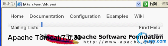

4:验证:
Ok.! 成功!
