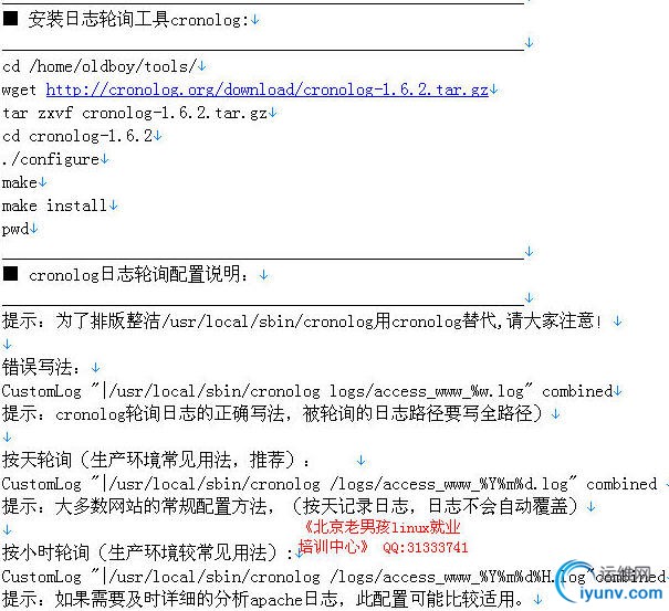

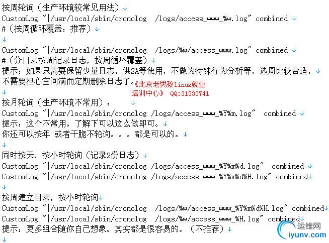

  5、下面介绍一下
  以下两张图片是从网上截取的,多谢分享的朋友了,感觉很有用,特转贴一下
