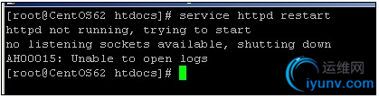

  当编译apache后,执行命令:service httpd restart时出现
  no listening sockets  available,shutting down
Unable to open logs
  每个套接字只允许使用一次,但我的电脑就是出现不能绑定端口80的问题,怎么回事?

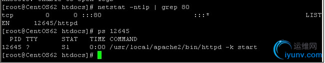

    出现这个问题,是因为APACHE的默认端口被占用的缘故.解决方法就是把这个端口占用的程序占用的端口去掉.或者改换APACHE的占用端口.
    APACHE的端口当然好解决.直接改配置文件就行了.现在我们就说说如何改其它文件占用APACHE默认端口80的解决方法.
    首先,查看是哪个程序占用了端口.方法是:
  netstat -a -o你会当前正在监听的端口程序和相应的端口及程序的PID,记住占用这个端口这个程序的PID,一般长用的端口如80会显示为http,21为FTP,所以,你只要记住对应的程序的PID就行了.
DSC0002.jpg 进行杀死。后重启
    然后,杀死这个进程再启动APACHE就行了.搞定了!
