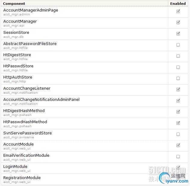

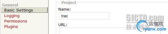

  进入trac web页面,用上面apache创建的admin用户进行登录,登录之后点击导航栏的admin选项卡,如下图所示:
  点击admin之后,出现如下的分页,

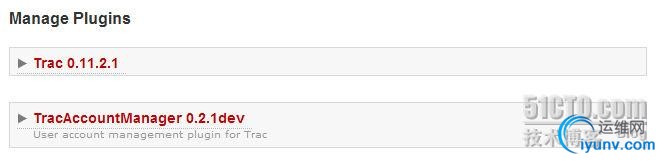

  我们这里选择plugins,出现如下的分页
  点击下面的TraccountManager插件,出现如下的页面,关于这些选项是什么意思,大家可以到trac的官方网站上查询,这里存储密码我使用了db方式,还有其他3种方式:htDigestStore、HtPasswdStore、HttpAuthStore.
  选择需要的选项之后,点击下面的Apply Changes按钮,进行选项的保存

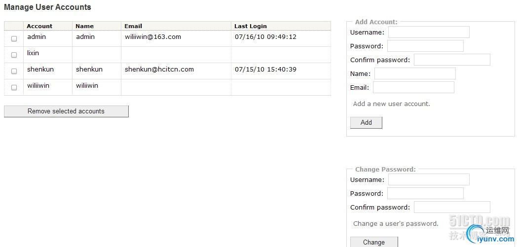

  再转回到trac web的页面,这个时候就会多出一个导航
  然后我们点击users,出现如下的页面:
  可以在右边进行用户的添加以及用户密码的修改,大大方便了管理
