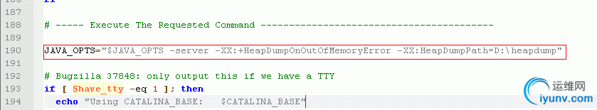

  1.打开/tomcat_home/bin/catalina.sh文件
  2.加上:JAVA_OPTS="$JAVA_OPTS -server -XX:+HeapDumpOnOutOfMemoryError -XX:HeapDumpPath=D:\heapdump"
  如下图位置:
  注:其中不设-XX:HeapDumpPath时,dump出的文件在/tomcat_home/bin目录下

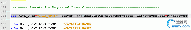

  1.打开/tomcat_home/bin/catalina.bat文件
  2.加上:set JAVA_OPTS=%JAVA_OPTS% -server -XX:+HeapDumpOnOutOfMemoryError -XX:HeapDumpPath=D:\heapdump
  如下图位置:
