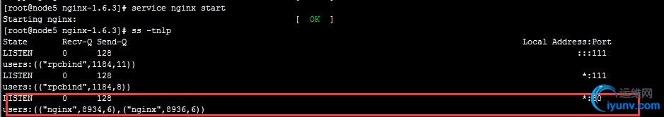

9、启动并查看端口:

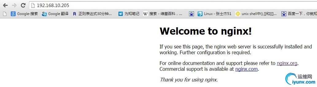

10、客户端访问:
