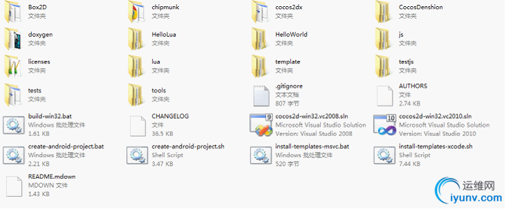

  在此以cocos2d-2.0-rc0a-x-2.0版本为例,下载完成后,把其解压到任一路径都有,在此我以我电脑windows 7 旗舰版的环境讲解,存放于G:\cocos2d-x(注意此目录不能有空格,如果有,在后面创建目录工程时,会创建失败的) 目录底下,解压后的目录结构和文件截图如下:

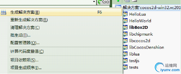

  1、双击cocos2d-win32.vc2010.sln,将整个cocos2d-x项目打开
  2、右键点击解决方案,将整个项目重新生成(或直接按F6 键),如下如图
  3、如果一切顺利的话,正常会在G:\cocos2d-x\Debug.win32 目录下生成如下图目录:
  4、可以看到此目录下已经编译成功cocos2d-x项目几大项目和自带的一些demo。

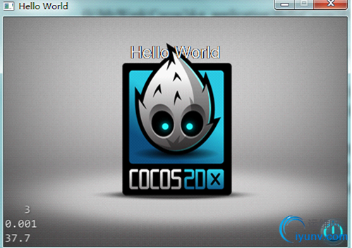

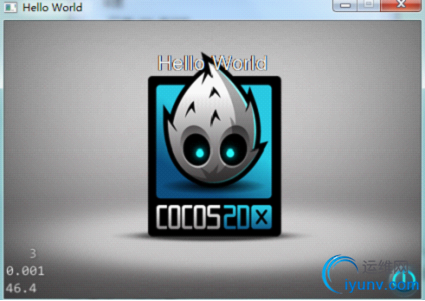

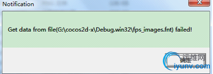

  我们可以将试着运行下已生成的HelloWorld.exe文件,发现出现找不到资源文件的错误:

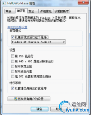

  可以将G:\cocos2d-x\Debug.win32\HelloWorld\Resources 目录下的所有文件,都复制到G:\cocos2d-x\Debug.win32目录下,再次双击运行发现不报错,但屏幕没任何输出,且任务管理器已经有 DSC0004.png 这个进程,于是怀疑是windows 7上兼容性的问题,可以试下将HelloWorld.exe设置为在xp sp3模式下运行(点击右键属性,选择兼容性)
  然后将任务管理器里的HelloWorld.exe进程杀掉,再次运行,终于运行成功HelloWord项目的了(对另外几个输出的exe项目也进行类似的设置,则windows 7环境运行没问题)

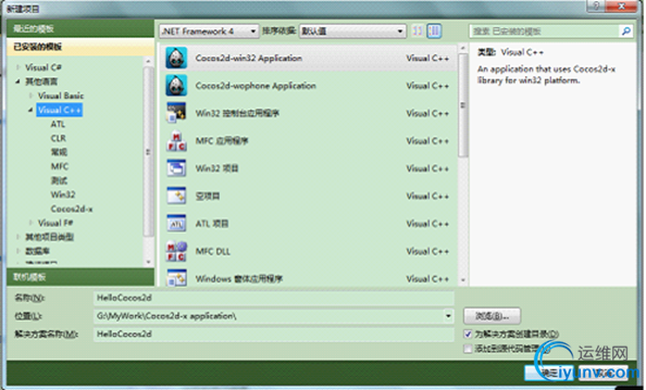

  修改完毕,给vs 2010安装工程模板,双击G:\cocos2d-x目录下的install-templates-msvc.bat文件,会执行一些bat处理命令,windows 7环境中途会出现一写权限控制的对话框,选择Y即可,这样以后每次cocos2d-x版本升级,我们直接替换G:\cocos2d-x目录下的文件,并重新编译即可。

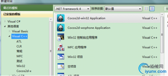

  6、打开vs 2010,新建项目如果可以出现以下选项,说明工程以安装到vs2010了

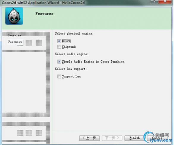

  7、我们新建一个cocos2d-win 32 项目
  可以看到默认是选中Box2D物理引擎和Cocos Denshion 音频支持的,我们可以选中默认的,点击Finish。

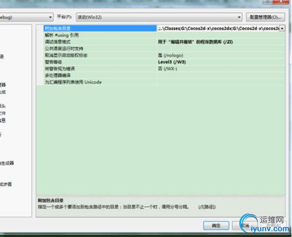

  8、检查HelloCocos2d的项目属性:
  右键下HelloCocos2d项目=>属性
  查看包含目录:发现都指向我们之前修改的模板的文件指向的绝对路径了。至此工程模板安装成功。

  重新调试编译下,发现编译成功,但是还是没有输出任何窗口,还是windows 7兼容性问题,可以参考步骤4的设置方法,设置HelloCocos2d\Debug.win32的HelloCocos2d.win32.exe文件属性即可,在F5次调试运行,终于成功了:
