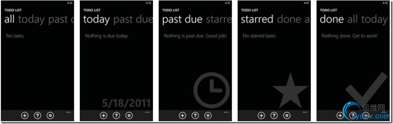

      TODO List的主页面使用了Pivot控件。它包含了5个pivot items,图26.1显示了第一次运行应用程序时,状态为空的情况。
图26.1 五个初始化状态的Pivot item页面

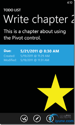

      任务明细页面如图26.5所示,它是每项任务属性最直接的体现。任务的标题被设置为页面的标题,任务描述和日期信息显示在标题的下面。如果该条记录被设置为星级,它也会显示出来。为了方便,页面的应用程序栏上放置了按钮,可以实现主页面中提供的上下文菜单中的功能。
图26.5 任务明细页面,给出了包含星级和不包含星级的任务
  ? 为了处理描述信息较长的情况,我们把它放在scroll viewer控件中。而那个大的五角星是作为一个静态的背景,不随着内容的滚动而滚动。
  ? 当前任务的各项属性显示,均用到了数据绑定。DateConverter与第21章“Passwords & Secrets”中描述的值转换器类似,用来友好地显示DateTimeOffset数据。本应用使用的值转换器与之前的唯一不同,就在于其日期和时间之间,增加了“@”符号。
  ? 在OnNavigatedTo方法中,对显示内容作了一些调整,使得在用户点击编辑按钮将页面导航到添加/编辑页面、对记录做了更改、保存并且返回之后,当前页面中的信息能够保持更新。在背后的cs代码中,值转换器可以用来避免更改两个text block中的Visibility属性,但这就有点略显多余。

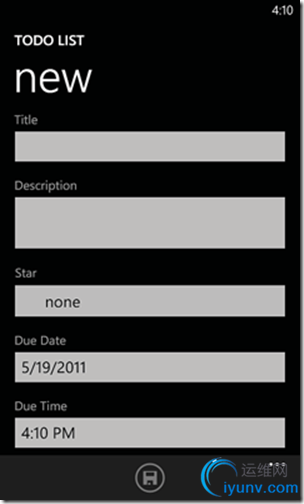

      添加/编辑页面看上去像完全不同的页面:一个是用来添加新任务的页面,另一个是用来编辑存在的任务,但由于它们之间的类似性,我们就在同一个页面中实现了。图26.6显示了这个页面中的添加和编辑的功能。
图26.6 两种不同模式下的添加/编辑页面
  ? 该页面利用了Silverlight for Windows Phone Toolkit中的三个控件:list picker、date picker和time picker。List picker用来修饰每条任务,使它带上合适的颜色,因为数据绑定与带颜色的字符串能够自动匹配。详见图26.7所示。对于空值,该应用程序获得其字符串值为空以后,使得数据绑定失败,那么显示的矩形框中也就没有填充了。
图26.7 在List picker展开的时候,每条记录的文字旁边还显示了五角星
  ? 该页面保存了每个控件页面状态的当前值。在用户输入页面信息被打断的情况下,这种处理方式就非常有用,而且对于时间日期控件来说,这还是它的需求。因为这些控件都会将屏幕导航到其他页面,如果无法保存并且恢复这些信息的话,回归页面时,无论之前是否选择了时间和日期,填写的表格信息就被清空了。
  ? 如果在已完成任务列表中的项目被重新编辑了,那么它们的值会被直接修改。如果任务列表中的项目被重新编辑了,那么原来的任务被删除,而一个新的任务会被加入。这么做的目的就是为了任务列表中的记录按照应完成的日期来排序。如果这个日期改变了,编辑集合中已存在的任务有可能会导致排序不准确。这就是为什么任务的INotifyPropertyChanged实现只是为了满足主页面“done” list box控件的更新;添加和删除操作由可观察的集合负责报告,所以propertychanged通知只在直接编辑操作中使用。

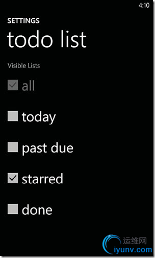

      设置页面如图26.8所示,它使得用户能够关闭除了“all”以外的所有Pivot页面(页面显示了“all”复选框,但无法操作,这是为了表明这个页面不能隐藏。)这个是设置页面及其简洁的表达,其难点是支持主页面中的Pivot页隐藏。
图26.8 设置页面允许用户隐藏除第一个以外的所有Pivot页面
