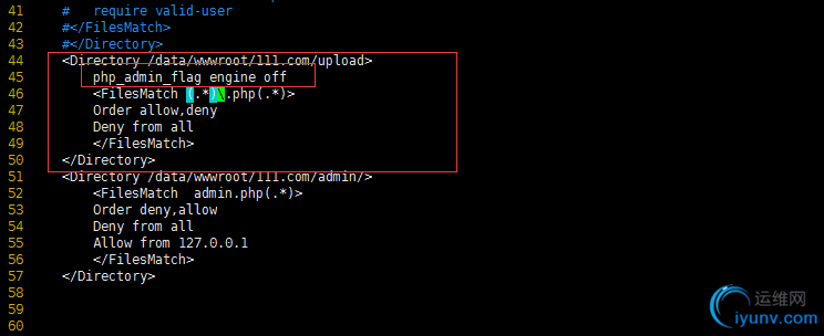

  限定某个目录禁止解析PHP
  对于使用PHP语言编写的网站,有一些目录是有需求上传文件的,比如服务器可以上传图片,并且没有做防盗链,所以就会被人家当成了一个图片存储服务器,并且盗用带宽流量。如果网站代码有漏洞,让***上传了一个用PHP代码写的***,由于网站可以执行PHP程序,最终会让***拿到服务器权限,为了避免这种情况发生,我们需要把能上传文件的目录直接禁止解析PHP代码(不用担心会影响网站访问,若这种目录也需要解析PHP,那说明程序员不合格)

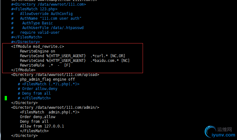

  1. 修改虚拟主机配置文件
  [root@gary-tao ~]# vim /usr/local/apache2.4/conf/extra/httpd-vhosts.conf
  核心配置文件内容:
          php_admin_flag engine off  //这一段就可以禁止解析PHP代码
           //这一段就是让php的文件访问受到限制,防止php文件的源代码被查看
          Order allow,deny
          Deny from all
  [root@gary-tao 111.com]# /usr/local/apache2.4/bin/apachectl -t
  Syntax OK  //测试语法
  [root@gary-tao 111.com]# /usr/local/apache2.4/bin/apachectl graceful  //加载配置
  [root@gary-tao 111.com]# mkdir upload //创建一个upload目录
  [root@gary-tao 111.com]# ls
  123.php  admin  index.php  qq.png  upload
  [root@gary-tao 111.com]# cp 123.php upload/
  修改后示例图
  2. 使用curl测试时返回403
  [root@gary-tao 111.com]# curl -x172.16.111.100:80 'http://111.com/upload/123.php' -I  //直接不给访问权限
  HTTP/1.1 403 Forbidden
  Date: Tue, 26 Dec 2017 06:19:17 GMT
  Server: Apache/2.4.29 (Unix) PHP/7.1.6
  Content-Type: text/html; charset=iso-8859-1
  测试需要把下面配置先禁止掉:
          Order allow,deny
          Deny from all
  Syntax OK
  修改后示例图:
  禁止掉后使用curl后的测试结果:

  1. 针对user_agent来做访问限制的核心配置文件内容
  [root@gary-tao 111.com]# vim /usr/local/apache2.4/conf/extra/httpd-vhosts.conf
   核心配置文件内容
          RewriteEngine on
          RewriteCond %{HTTP_USER_AGENT}  .*curl.* [NC,OR] //OR是或者的意思,user_agent匹配curl或者匹配baidu.com
          RewriteCond %{HTTP_USER_AGENT}  .*baidu.com.* [NC] //NC是忽略大小写
          RewriteRule  .*  -  [F]  //F是Forbidden
  Syntax OK
  修改配置示例如下图:

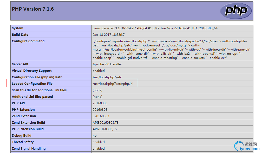

  1. 查看PHP配置文件位置
  [root@gary-tao 111.com]# vi index.php //编辑index文件,输入以下内容,保存退出。
  浏览器访问:http://111.com/index.php
  复制源码包里开发配置文件
  [root@gary-tao 111.com]# cd /usr/local/src/php-7.1.6
  [root@gary-tao php-7.1.6]# cp php.ini-development /usr/local/php7/etc/php.ini
  [root@gary-tao php-7.1.6]# /usr/local/apache2.4/bin/apachectl graceful //重新加载配置
  结果如下图:
  解释说明:
  php.ini为PHP的配置文件,可以看出其在/usr/local/php7/etc/php.ini。

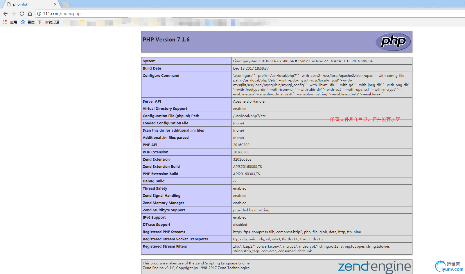

  2.PHP的disable_functions
  PHP有诸多的内置的函数,有一些函数(比如exec)会直接调取linux的系统命令,如果开放将会非常危险,因此,基于安全考虑应该把一些存在安全风险的函数禁掉。
  示例如下:
  [root@gary-tao php-7.1.6]# vim /usr/local/php7/etc/php.ini //搜索disable_functions,编辑加上如下函数
  eval,assert,popen,passthru,escapeshellarg,escapeshellcmd,passthru,exec,system,chroot,scandir,chgrp,chown,escapeshellcmd,escapeshellarg,shell_exec,proc_get_status,ini_alter,ini_restore,dl,pfsockopen,openlog,syslog,readlink,symlink,leak,popepassthru,stream_socket_server,popen,proc_open,proc_close,phpinfo

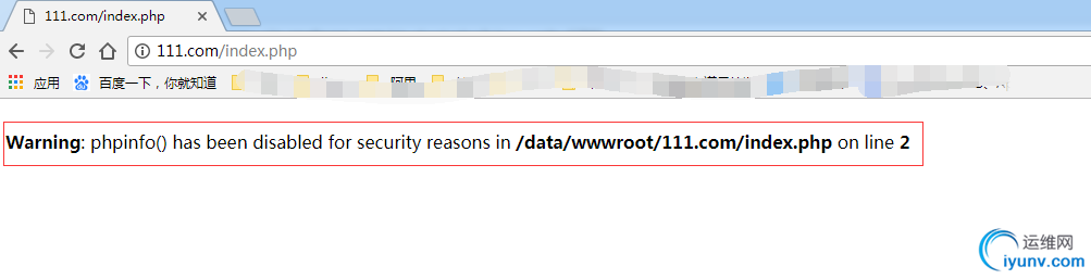

  因为加上了phpinfo函数,所以访问index.php时结果如下:

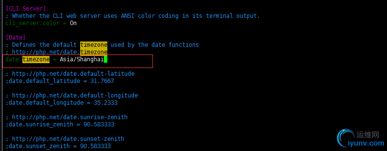

  3.定义date.timezone,如果不定义会导致有告警信息
  [root@gary-tao php-7.1.6]# vim /usr/local/php7/etc/php.ini //找到date.timezone
  定义如下:
  date.timezone = Asia/Shangahi(或Chongqing)
  示例图如下:

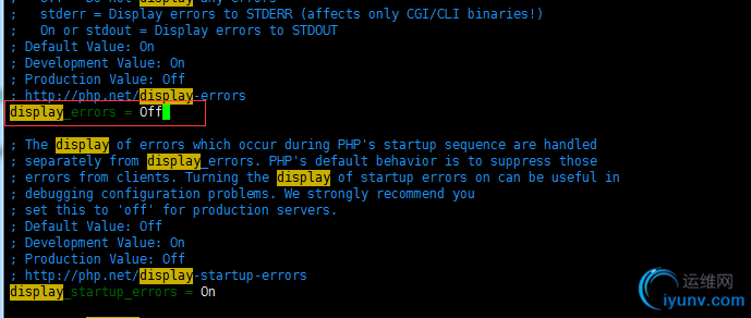

  4. 配置 error_log
  PHP的日志对于程序员来讲非常重要,它是排查问题的重要手段。
  如果加上了phpinfo函数后,浏览器上访问http://111.com/index.php 就会有信息输出,这样也暴露的地址目录,相对来说也不安全,我们需要把报错信息也隐藏掉,操作如下:
  [root@gary-tao php-7.1.6]# vim /usr/local/php7/etc/php.ini  //搜索display_errors
  定义如下:
  display_errors = Off

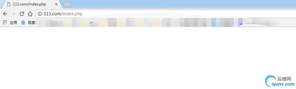

  修改示意图
  浏览访问结果如下:
  使用curl测试如下:
  [root@gary-tao php-7.1.6]# curl -A "xietao xietao" -x127.0.0.1:80 'http://111.com/index.php'
  [root@gary-tao php-7.1.6]# curl -A "xietao xietao" -x127.0.0.1:80 'http://111.com/index.php' -I
  HTTP/1.1 200 OK
  Date: Tue, 26 Dec 2017 09:02:01 GMT
  X-Powered-By: PHP/7.1.6
  Cache-Control: max-age=0
  Expires: Tue, 26 Dec 2017 09:02:01 GMT
  Content-Type: text/html; charset=UTF-8
  总结:配置了display_errors = Off后,浏览器访问没有任何输出信息,一片空白,使用curl输出也是一样,这样我们就无法判断是否有问题,所以需要配置错误日志。
