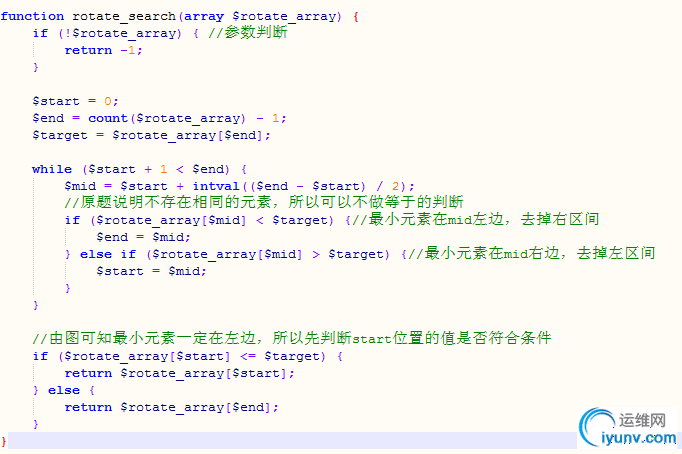

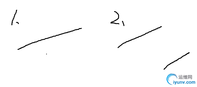

  3、假设一个旋转排序的数组其起始位置是未知的(比如0 1 2 4 5 6 7可能变成是4 5 6 7 0 1 2)。你需要找到其中最小的元素。你可以假设数组中不存在重复的元素。
  如上图旋转排序数组有以下两种情况,两种情况下最小元素都是小于数组中最后一个元素的,所以可以把数组最后一个元素的值当做参考点。
