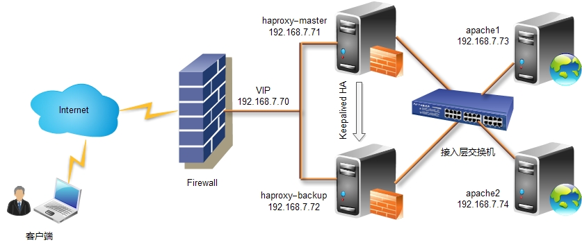

    这个实验模拟的功能其实就是利用haproxy实现apache服务器间的负载均衡,缓解并发压力,并保证haproxy-master若挂掉,haproxy-backup能无缝接管,实现WEB站点负载均衡+高可用性。保证客户端无缝获取网站资源。
解决方案:
系统环境:centos6.3
apache: httpd-2.4.4
haproxy: haproxy-1.4.8
keepalived:keepalived-1.2.7
haproxy VIP:                  192.168.7.70
haproxy-master(haproxy1):     192.168.7.71    ha1.example.com
haproxy-backup(haproxy2):     192.168.7.72    ha2.example.com
apache1:                      192.168.7.73    www1.example.com
apache2:                      192.168.7.74    www2.example.com

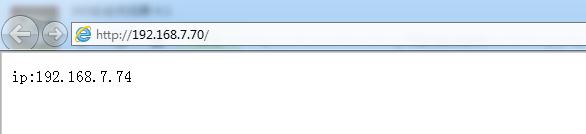

在浏览器访问该虚IP:
http://192.168.7.70
返回如图:
证明,keepalived让haproxy1接管负载均衡,将页面跳转到apache2上

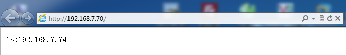

现已跳转到haproxy2,在浏览器再次访问该虚IP:
http://192.168.7.70
返回如图:
