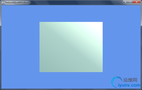

Windows上运行结果
这里姑且不谈程序本身实现的功能,下面我们就不手工修改一句代码的情况下,将这个程序移植到Windows Phone 7和Xbox 360上。前提条件是,您的系统中已经为VS2010安装了Windows Phone 7开发所有的环境和开发包,这里就不再累述安装过程。

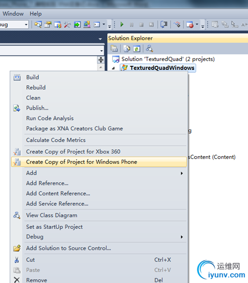

生成新的Windows Phone 7工程
在[Solution Explorer]中,选中" TexturedQuadWindows"工程,点击右键,如下图
选择[Create Copy of Project for Windows Phone],VS2010会自动为我们建立一个Windows Phone上运行的工程。如下图。

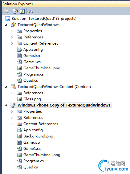

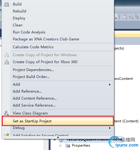

如图所示名称为[Windows Phone Copy of TexturedQuadWindows]就是系统为我们生成的,可运行在Windows Phone的工程。下面我们就修改工程的名称为TexturedQuadWindowsPhone,并将其设置为默认启动程序。

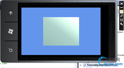

在Windows Phone 7的模拟器中运行结果
重新编译程序,在Windows Phone 7的模拟器中Debug运行,结果如下:
