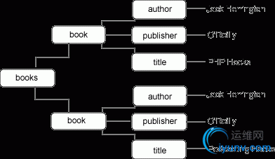

  读取格式良好的 XML 文件最容易的方式是使用编译成某些 PHP 安装的文档对象模型 (DOM)库。DOM 库把整个 XML 文档读入内存,并用节点树表示它,如图 1 所示。
图 1. 图书 XML 的 XML DOM 树
  树顶部的 books 节点有两个 book 子标记。在每本书中,有 author、publisher 和 title 几个节点。author、publisher 和 title 节点分别有包含文本的文本子节点。
