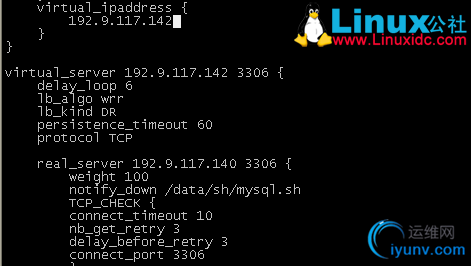

  1) 创建vi keepalived.conf文件,内容如下:
  • ! Configuration File for keepalived
  • global_defs {
  • notification_email {
  • wgkgood@139.com
  • notification_email_from wgkgood@139.com
  • smtp_server 127.0.0.1
  • smtp_connect_timeout 30
  • router_id LVS_DEVEL
  • # VIP1
  • vrrp_instance VI_1 {
  • state BACKUP
  • interface eth0
  • lvs_sync_daemon_inteface eth0
  • virtual_router_id 151
  • priority 90
  • advert_int 5
  • nopreempt
  • authentication {
  • auth_type PASS
  • auth_pass 2222
  • virtual_ipaddress {
  • 192.9.117.142
  • virtual_server 192.9.117.142 3306 {
  • delay_loop 6
  • lb_algo wrr
  • lb_kind DR
  • persistence_timeout 60
  • protocol TCP
  • real_server 192.9.117.140 3306 {
  • weight 100
  • notify_down /data/sh/mysql.sh
  • TCP_CHECK {
  • connect_timeout 10
  • nb_get_retry 3
  • delay_before_retry 3
  • connect_port 3306
  2) 141 keepalived同样如上配置,注意keepalived配置文件里面只添加一台mysql服务器ip地址,代表只使用这一台读写。
  修改为Realserver192.9.117.141,并且设置优先级为90,都是BACKUP模式,并且nopreempt不抢占即可。
  配置完后启动keepalived测试,可以先停止一台mysql,然后查看本地的keepalived是否停止,并且另外一台keepalived 已经变成了MASTER,如果是那就测试成功。
  如上需要设置检查脚本/data/sh/mysql.sh,脚本内容为:
  pkill keepalived
  下图为keepalived.conf部分配置
