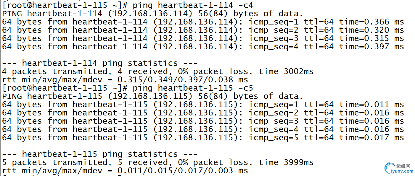

2.3 配置hosts文件(两个节点都要做)
  提示:两台机器必须互相能ping通
  在heartbeat-1-114主机上配置hosts文件
[root@heartbeat-1-114 ~]# cat >>/etc/hosts 192.168.136.115 heartbeat-1-115
> EOF
  在heartbeat-1-115主机上配置hosts文件
[root@heartbeat-1-115 ~]# cat >>/etc/hosts 192.168.136.115 heartbeat-1-115
> EOF
  通过ping ip地址的方法检查测试,看其返回的IP是不是和/etc/hosts中配置的内容一致。
  特别强调:机器名必须是uname –n返回的结果
[root@heartbeat-1-114 ~]# uname -n
heartbeat-1-114
[root@heartbeat-1-115 ~]# uname -n
heartbeat-1-115

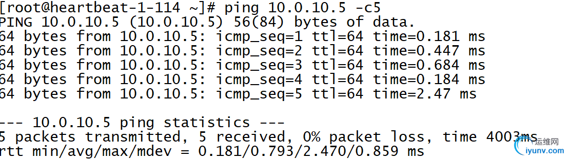

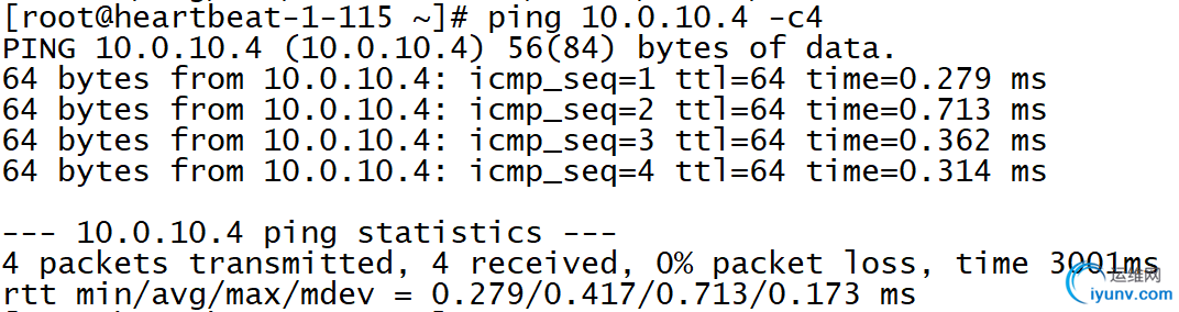

2.4 配置服务间的心跳连接
  eth1 10.0.10.5和eth1 10.0.10.4两块网卡之间通过普通网线连接的,即不通过交换机,直接用网线将两块网卡连在一起,用于做心跳检测或传数据等。
  提示:高可用服务器对上的heartbeat软件会利用这条心跳线来检查对端的机器是否存活,进而决定是否做故障转移,资源切换,来保证业务的连续性。
如果条件允许,以上连接可同时使用,来加大保险系数防止裂脑问题的发生。
  本次案例:选用以太网电缆两网卡直连。
  选用原因:简单,容易部署、效果也不错。
  在两台机器上分别增加一条主机路由,来实现两台机器检查对端时通过这个心跳线线路检查。
  (1)在heartbeat-1-114上添加主机主机路由:
[root@heartbeat-1-114 ~]# /sbin/route add -host 10.0.10.4 dev eth1
  添加到开机自启动配置文件中
[root@heartbeat-1-114 ~]# echo "/sbin/route add -host 10.0.10.4 dev eth1">>/etc/rc.local
  (2)在heartbeat-1-115上增加如下主机路由:
[root@heartbeat-1-115 ~]# /sbin/route add -host 10.0.10.5 dev eth1
  添加到开机自启动配置文件中
[root@heartbeat-1-115 ~]# echo "/sbin/route add -host 10.0.10.5 dev eth1">>/etc/rc.local
  提示:要确保心跳线路是通的

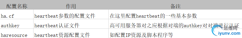

  两台机器分别执行安装heartbeat软件后,不出意外就可以安装好heartbeat软件了。前面已经提到了,heartbeat的默认配置文件目录为/etc/ha.d。heartbeat常用的配置文件有三个,ha.cf、authkey和haresource,各自的作用见下面的表格。
