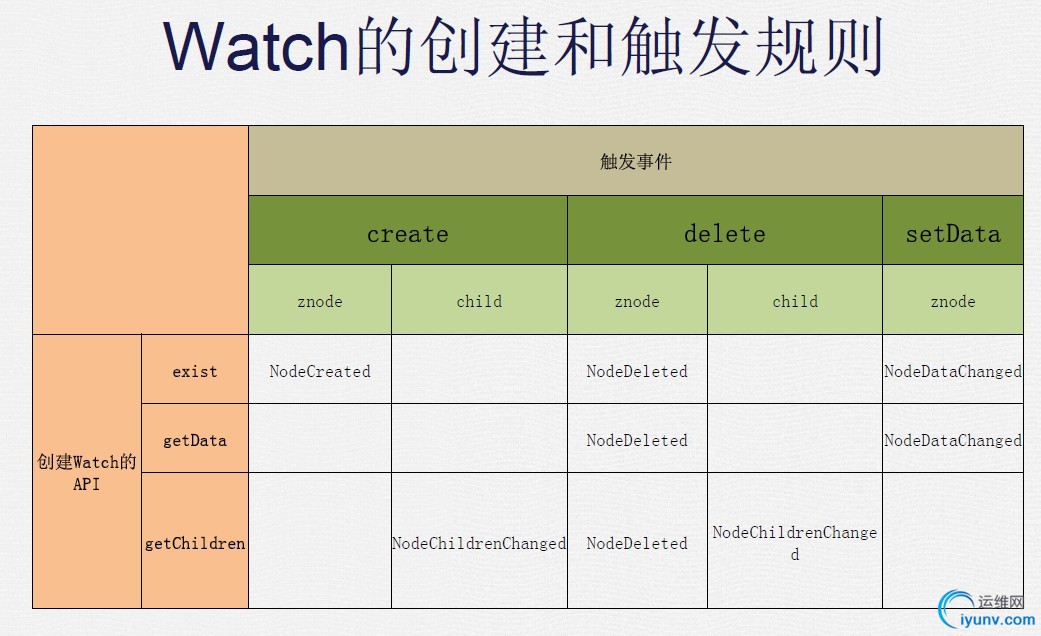

  观察触发器
  可以设置观察的操作:exists,getChildren,getData
  可以触发观察的操作:create,delete,setData

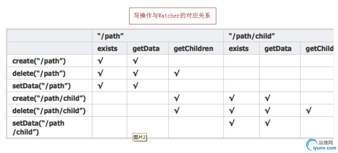

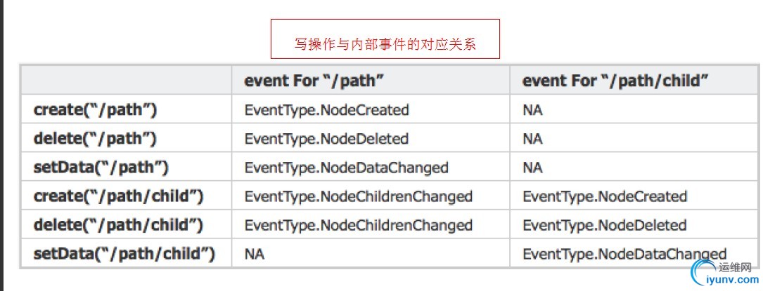

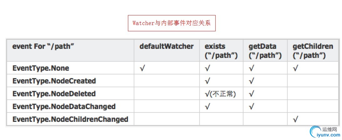

  下面给出一些事件截图:
  NodeCreated:节点创建事件
  NodeDeleted:节点被删除事件
  NodeDataChanged:节点数据改变事件
  NodeChildrenChanged:节点的子节点改变事件
