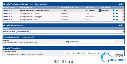

  2.增加图形模板在Cacti界面中console->Templates->GraphTemplates,按照步骤逐一添加设置,添加完成后结果,如图2所示。

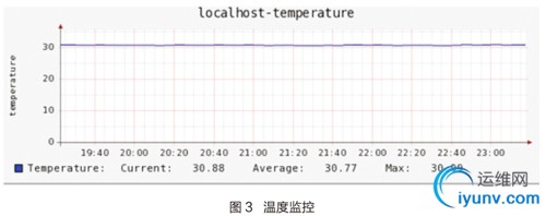

  在New Graphs中选择主机然后在GraphTemplates中的下拉表拉选我们添加的模板,点击create就完成了。最后的监控图形,如图3所示。
