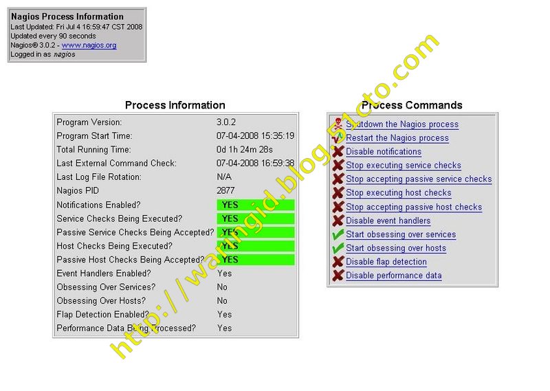

    在开始之有有些基本的东西要搞清楚.在nagios管理中,所有的设定都放在相应的文件中.其中在配置文件夹中第一层的几个文件是非常重要的,少了它服务可以运行不起来.这些文件是nagios.cfg,cgi.cfg,resource.cfg.其中nagios.cfg是主要的设定文件,类似于指挥中心,所有的调度从这里开始,它来指挥nagios去相应的文件中查收其所需的数据;cgi.cfg则主要是用于处理web请求;resource.cfg则是主要用来定义会重复用到的变量,这里所定义的都是全局变量;而在objects文件夹下还有一个重要的文件command.cfg,所有的指令都从这里执行.而指定所用到的变量则是在resource.cfg中定义.
    给个例子你可能就容易理解了.假设公安局nagios.cfg要打掉一个近30个人的国际贩毒集团,并实时通报情况.那么通报情况由cgi.cfg处理;而resource.cfg中存放了各个毒贩的资料;支队代号host.cfg和支队人员service.cfg通过查看resource.cfg中各毒贩的资料采取不同的行动command.cfg来完成任务并按事情的轻重timeperidos.cfg上报contact.cfg,然后邮cgi.cfg通报出来.大约这样理解就差不多了.

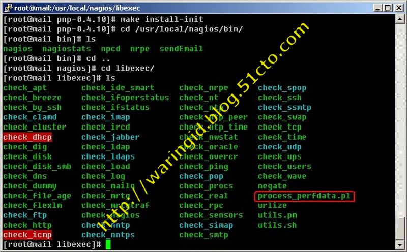

make install图形显示组件的安装:
    图形显示组件需要rrdtool及perl的支持,所以必须先安装它们.有关安装rrdtool可以参考[url]http://waringid.blog.运维网.com/65148/58580[/url].
tar zxvf pnp-0.4.10.tar.gz
./configure --with-nagios-user=nagios \
--with-nagios-group-nagios \
--with-rrdtool=/usr/local/rrdtool/bin/rrdtool \
--with-perfdata-dir=/usr/local/nagios/share/perfdata
make
make all
make install
make install-config
make install-init

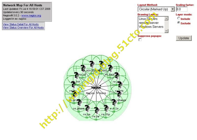

    这些安装好后,需要进行相关的设定,这里就不详细介绍各参数,只捡重要的说;可以参考/etc/nagios/objects/localhost.cfg文件.host.cfg用来定义主机名及对应的IP;主机组则是将定义的主机名加入这个组.类似于下面:
define host{                #定义主机名
use                     remote-server
host_name               re.ftp
alias                   ftp server
address                 192.168.42.7
define host{
use                     remote-server
host_name               re.edc            #用下面的语句可显示太阳图标
action_url              /nagios/cgi-bin/extinfo.cgi?host=$HOSTNAME$
process_perf_data       1
alias                   dc
address                 192.168.42.6
define hostgroup{          #定义主机组
hostgroup_name  windows-servers
alias           Windows Servers
members         re.win.client
define hostgroup{
hostgroup_name          remote-server
alias                   remote-server
members                 re.edc,re.dc,re.exchange,re.sus,re.back,re.file,
re.phone,re.hr,re.uf,re.oa,re.qy,re.prod,re.ftp

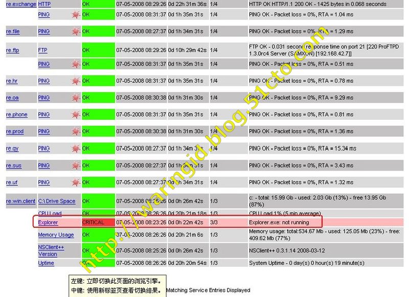

     服务则是用来处理相应的监控请求,和主机文件一样,有相应的服务和服务组.如下所示:
define service{
use                             remote-service
host_name                       re.edc,re.dc,re.exchange,re.sus,re.back,re.file,re.phone,
service_description             PING                #显示服务的太阳符号
action_url            /nagios/cgi-bin/extinfo.cgi?host=$HOSTNAME$&srv=$SERVICEDESC$
process_perf_data               1                         #产生图形数据
check_command                   check_ping!100.0,20%!500.0,60%
notifications_enabled           1          #提示联系人
define service{
use                     generic-service
host_name               re.win.client
service_description     Explorer
check_command           check_nt!PROCSTATE!-d SHOWALL -l Explorer.exe
define servicegroup{
servicegroup_name               remote-service
alias                           Check Remote Servers
members                         re.ftp,FTP
servicegroup_name               windows-service
alias                           Check Windows servers
members                         re.win.client,Explorer

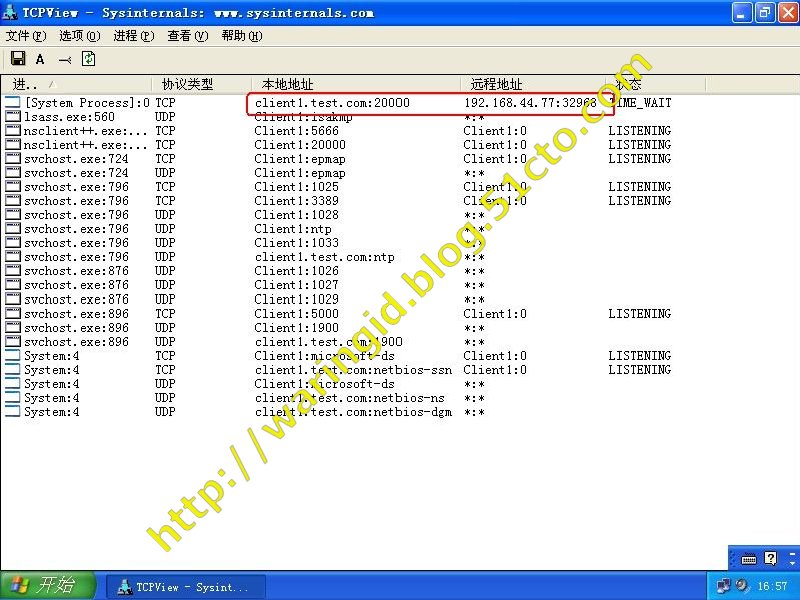

    监控windows相关应用只需安装NSClient++就行了,编辑C:\NSClient++下的NSC.ini文件,将 [modules]部分的所有模块前面的注释都去掉,除了CheckWMI.dll and  RemoteConfiguration.dll这两个在[Settings]部分设置'password'选项来设置密码,作用是在nagios连接过来时要求提供密码.这一步是可选的,我这里方便起见跳过它,不要密码.将[Settings]部分'allowed_hosts'选项的注释去掉,并且加上运行nagios的监控主机的IP.我改为如下这样allowed_hosts=127.0.0.1/32,192.168.44.77,192.168.44.200  以逗号相隔.这个地方是支持子网的,如果写成192.168.0.0/24则表示该子网内的所有机器都可以访问.如果这个地方是空白则表示所有的主机都可以连接上来.注意是[Settings]部分的,因为[NSClient]部分也有这个选项.必须保证[NSClient]的'port'选项并没有被注释,并且它的值是'12489',这是NSClient的默认监听端口,我这里把它改为20000。
