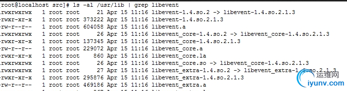

2、测试libevent是否安装成功ls -al /usr/lib | greplibevent版本不同,可能文件列表不同。
