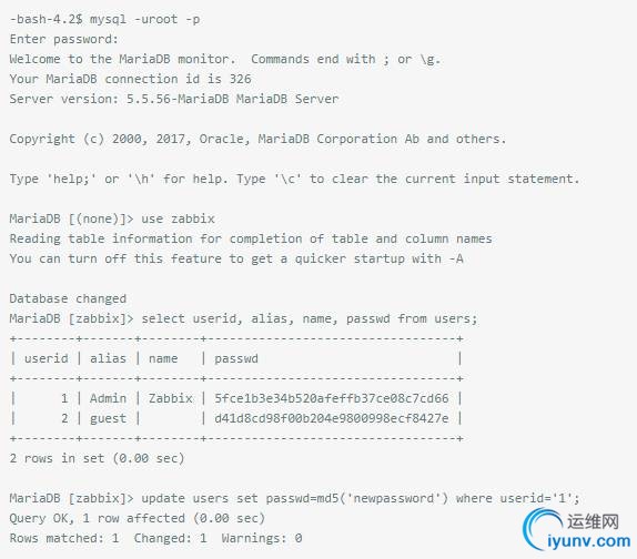

修改zabbix登录密码(可选)

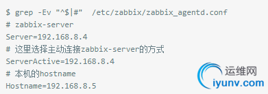

安装zabbix-agent  zabbix-server安装好了,下面需要“接入”其他机器,将它们纳入到zabbix-server的管理,下面是安装步骤
  配置zabbix-agent
  启动zabbix-agent

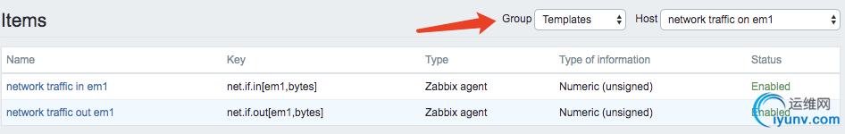

  •   创建监控项:Configuration->Templates->network traffic on em1->Items->Create Item
      上图是入口流量的监控项设置,出口流量监控项network traffic out em1可以一样设置,成功后你看到的是

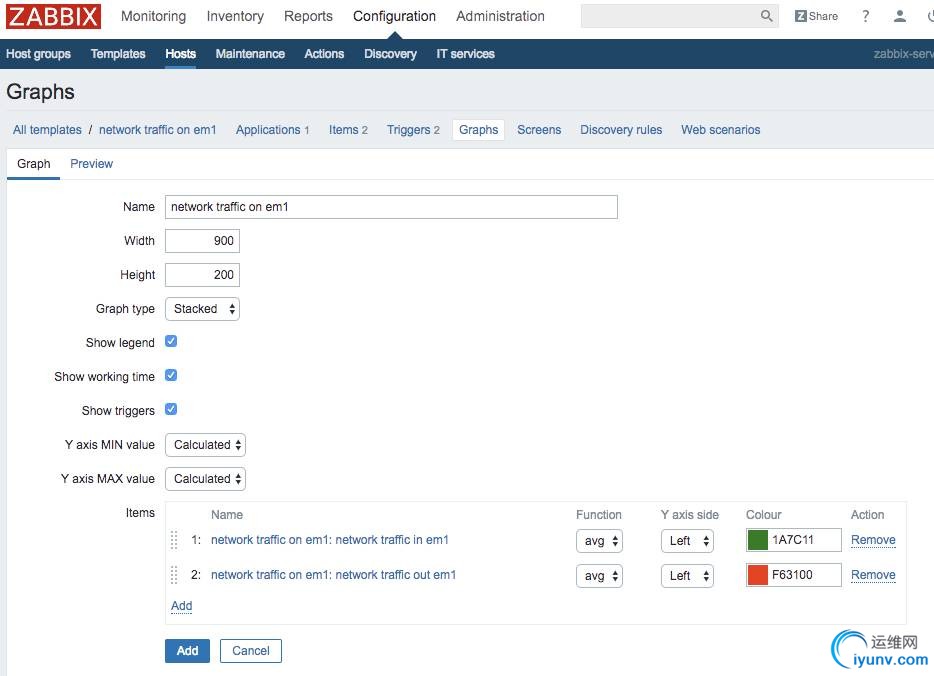

      接着,我们再来创建Graphs,Graphs可以以图形化的方式展示流量信息,点击Configuration->Templates->network traffic on em1->Graphs->Create graph,创建Graphs的最大好处是我们可以把这些Graphs组合起来形成Screens监控面板,例如下面这样
      下面是创建Graphs的表单

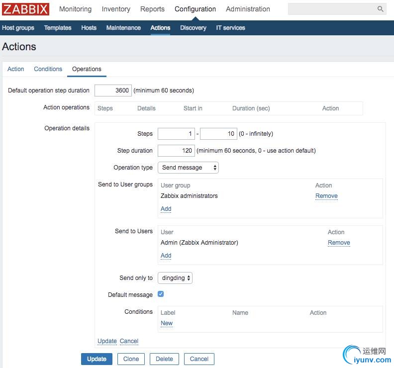

  事件是当某个条件发生时,zabbix所创建的报警对象。在zabbix中,事件发生时和事件恢复时都可以触发事件,下面我们来创建一个事件,
  可以看到,这里的事件主题和事件消息都是系统默认生成的,其中包括时间产生时的必要信息,同时我把允许事件恢复时通知(Recovery message)打了勾,Conditions标签页的内容保持不变,然后我们再来修改Operations标签里的内容
  这里的意思是:事件的持续时间是1个小时(3600s),每隔2分钟(120s)产生一个事件,一共产生10个事件,产生事件时,发送给Zabbix administrators用户组中的Admin用户,最后事件会使用我们刚刚创建的dingding这种Media type
