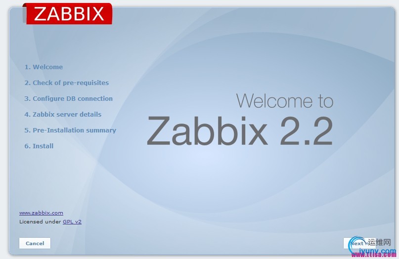

  如下是zabbix 2.2的安装界面,包括欢迎界面一共6步.
  4.3.1 欢迎界面
  zabbix安装

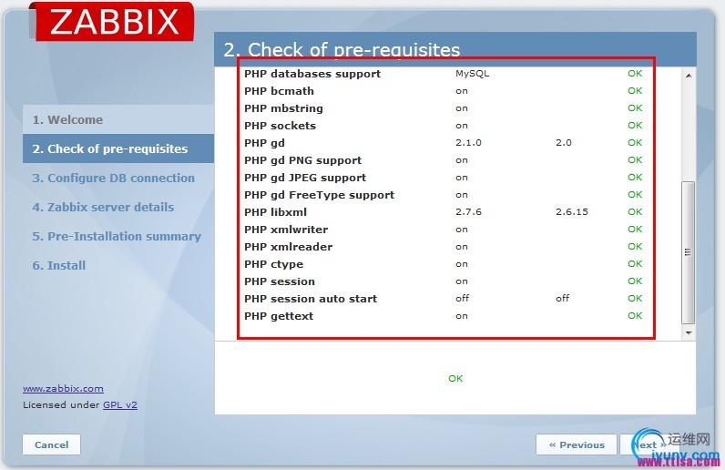

  4.3.2 php需求检查
  zabbix php环境检查

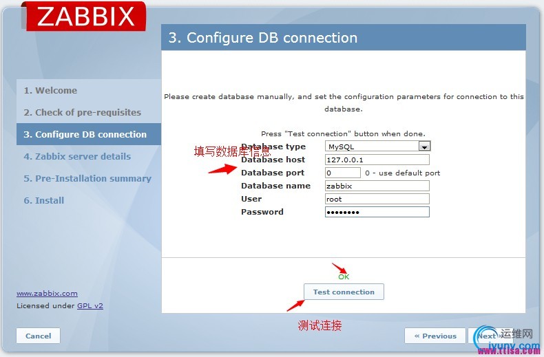

  4.3.3 MySQL配置
  zabbix MySQL配置

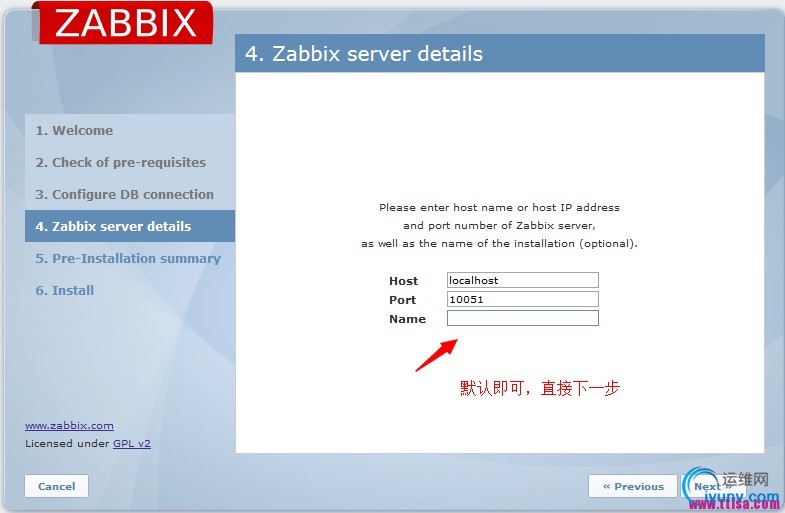

  4.3.4 zabbix服务端详细信息
  zabbix-detail

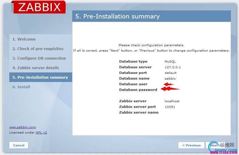

  4.3.5 zabbix安装前信息列表
  zabbix安装前信息

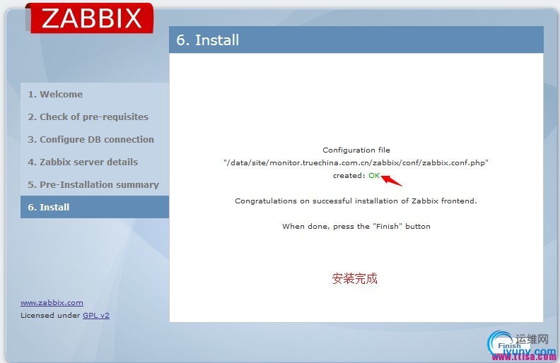

  4.3.6 安装完成
  如果失败了,一般情况是php对zabbix没有写权限
  zabbix安装完成

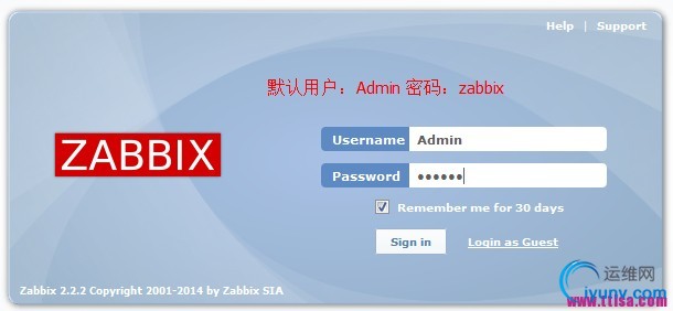

  登陆zabbix,默认用户名:Admin,密码:zabbix
  zabbix登陆

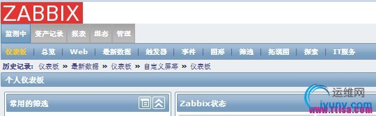

  如下是zabbix首页
  zabbix首页
