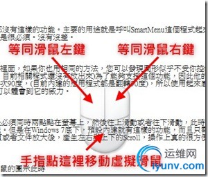

  除了以上的觸控功能外,另外,細部的操作,手指太大,也可以設定顯示一個虛擬滑鼠,此時就可以透過這個虛擬滑鼠,作一些比較精細的動作。
  另外,長按畫面,是等同滑鼠右鍵
